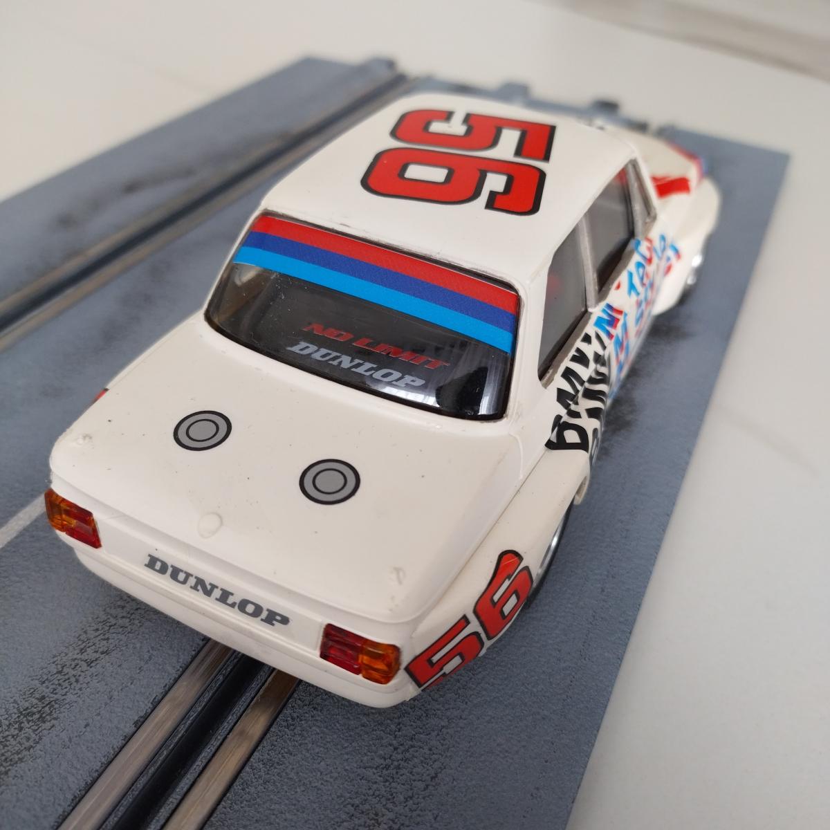

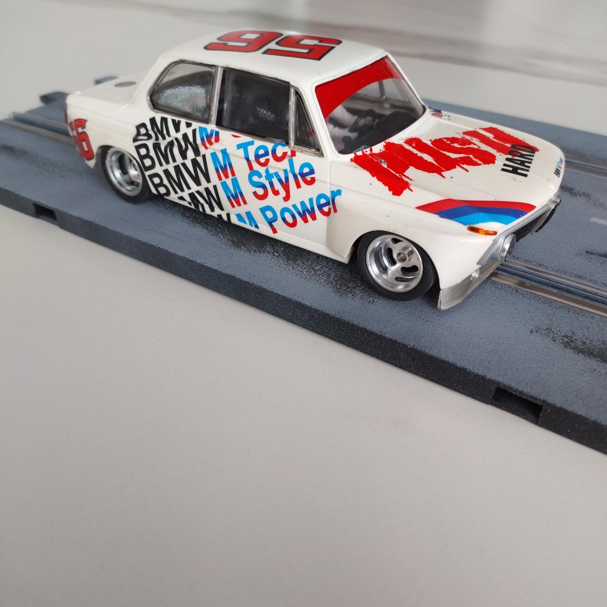

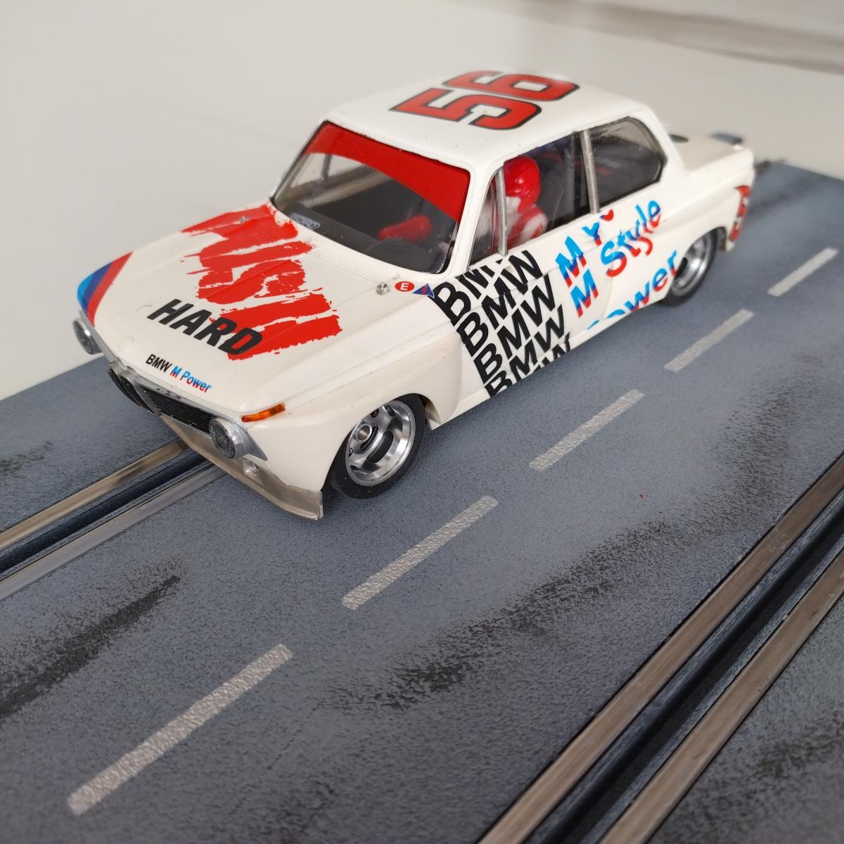

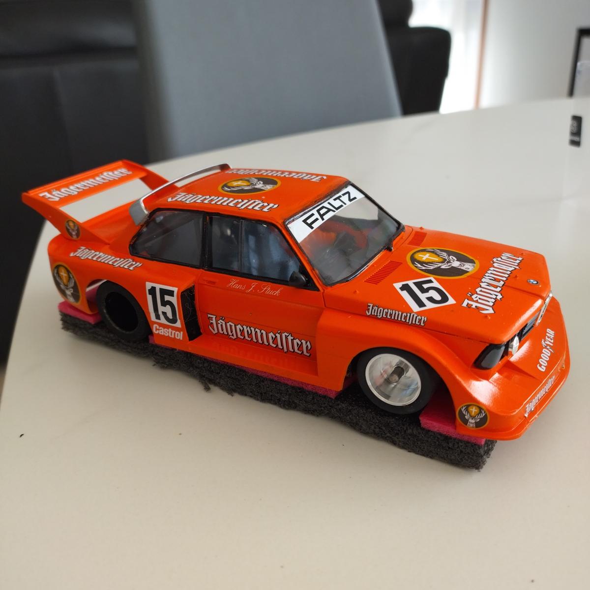

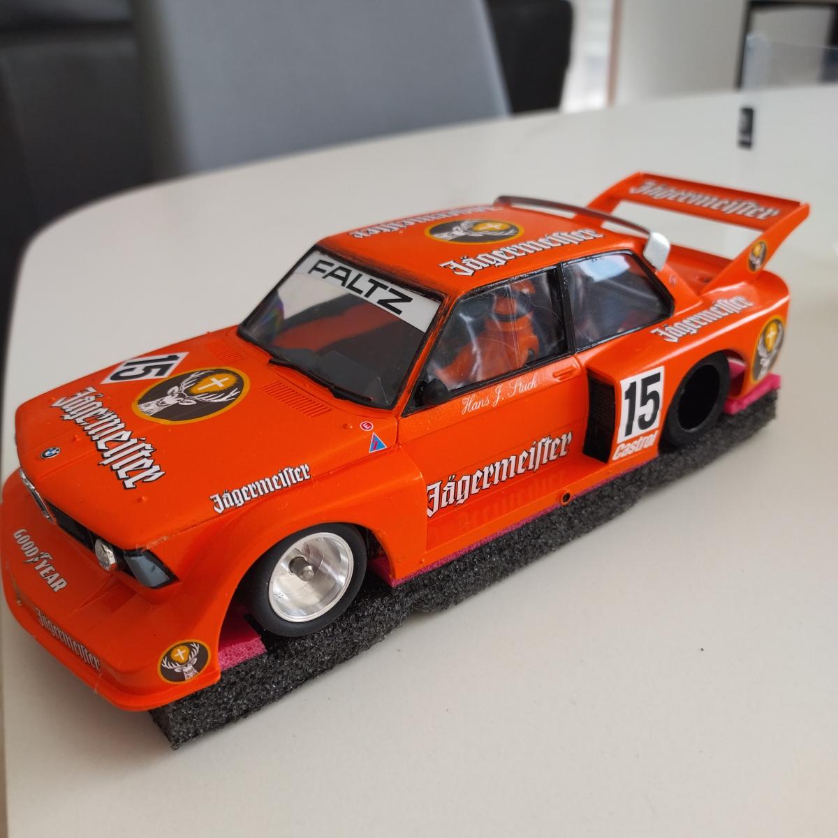

J'ai monté une BMW BRM pour faire des courses avec les copains le Mardi après midi
Je l'ai un peu préparée
Cales de 0.5 mm sour les portes roues
Cale de 1mm sous le guide
Entretoises de 2 mm entre les 2 parties du chassis (ca ca améliore totalement le comportement)
Carrosserie baissée au maximum, néanmoins avec ces extensions d'ailes, la hauteur est quand même plus haute sur le chassis bien que j'ai meulé un peu le fond de ces passages de roues
Les roues sont des versions allégées de chez BRM
Et la déco perso sur un blanc cassé.
Là ca tient bien la piste, il va falloir un plus gros moteur
Une nouvelle version plus radicale est en cours...

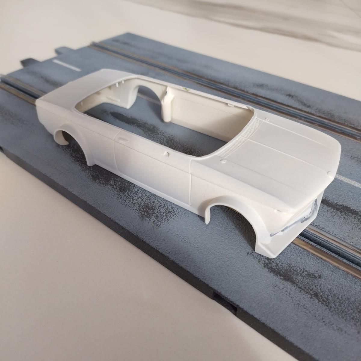

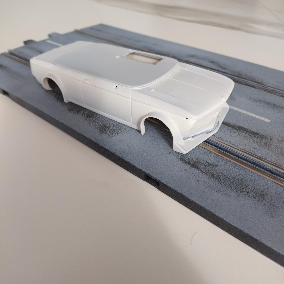

Voici la nouvelle version
inspirée de la voiture de Esquiefe Vadoar en 1970
La mienne sera ressemblante, de part le choix de carrosserie. Celle que j'ai choisie me permet de gagner en largueur de voir et un peu de hauteur
Voilà ou j'en suis
Le spoiler devrait dégager
Le poids gagné en hauteur devrait être sensible et améliorer la tenue de route
A suivre
Marc
Message modifié le jeudi 24 octobre 2024 à 13h45 par MxBoy

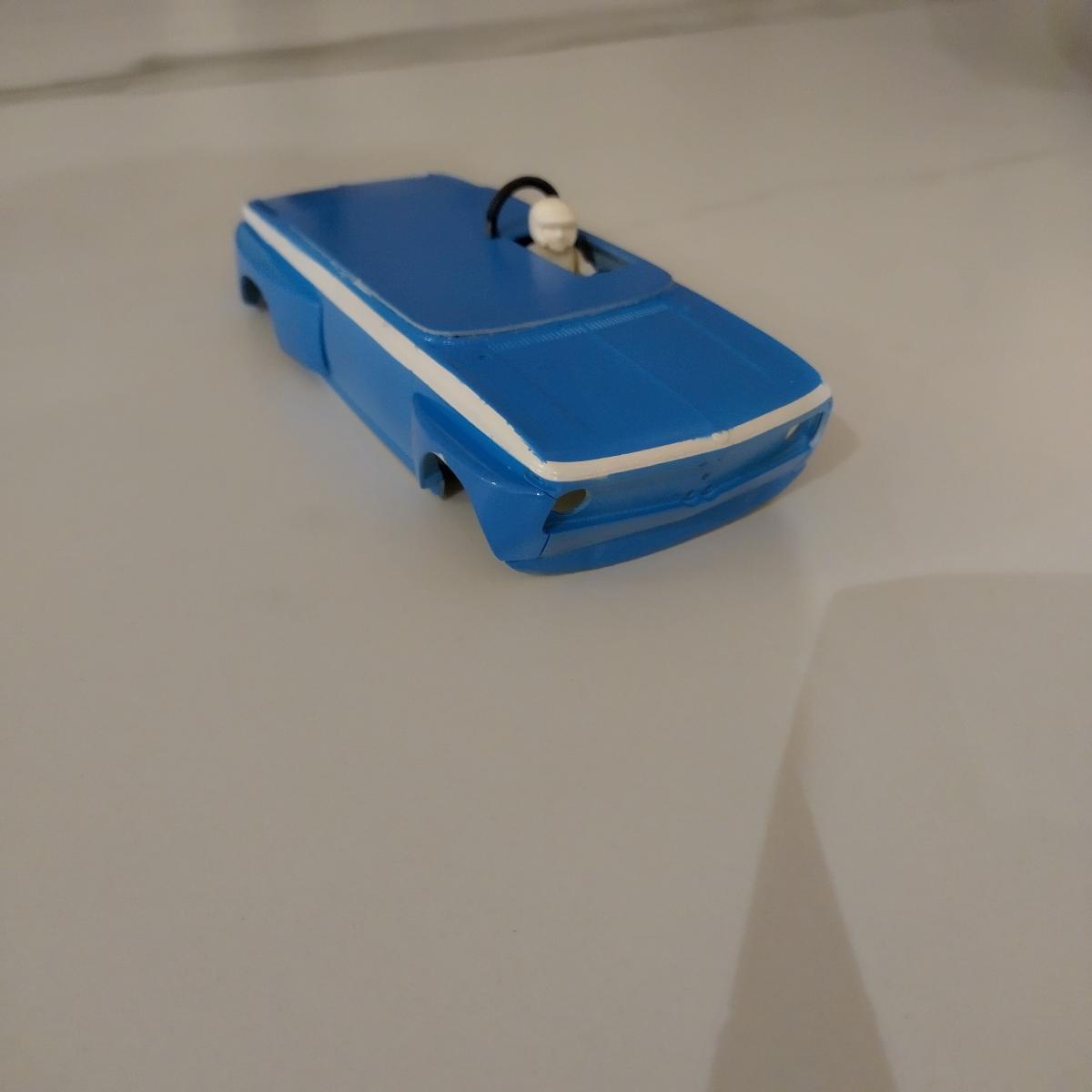

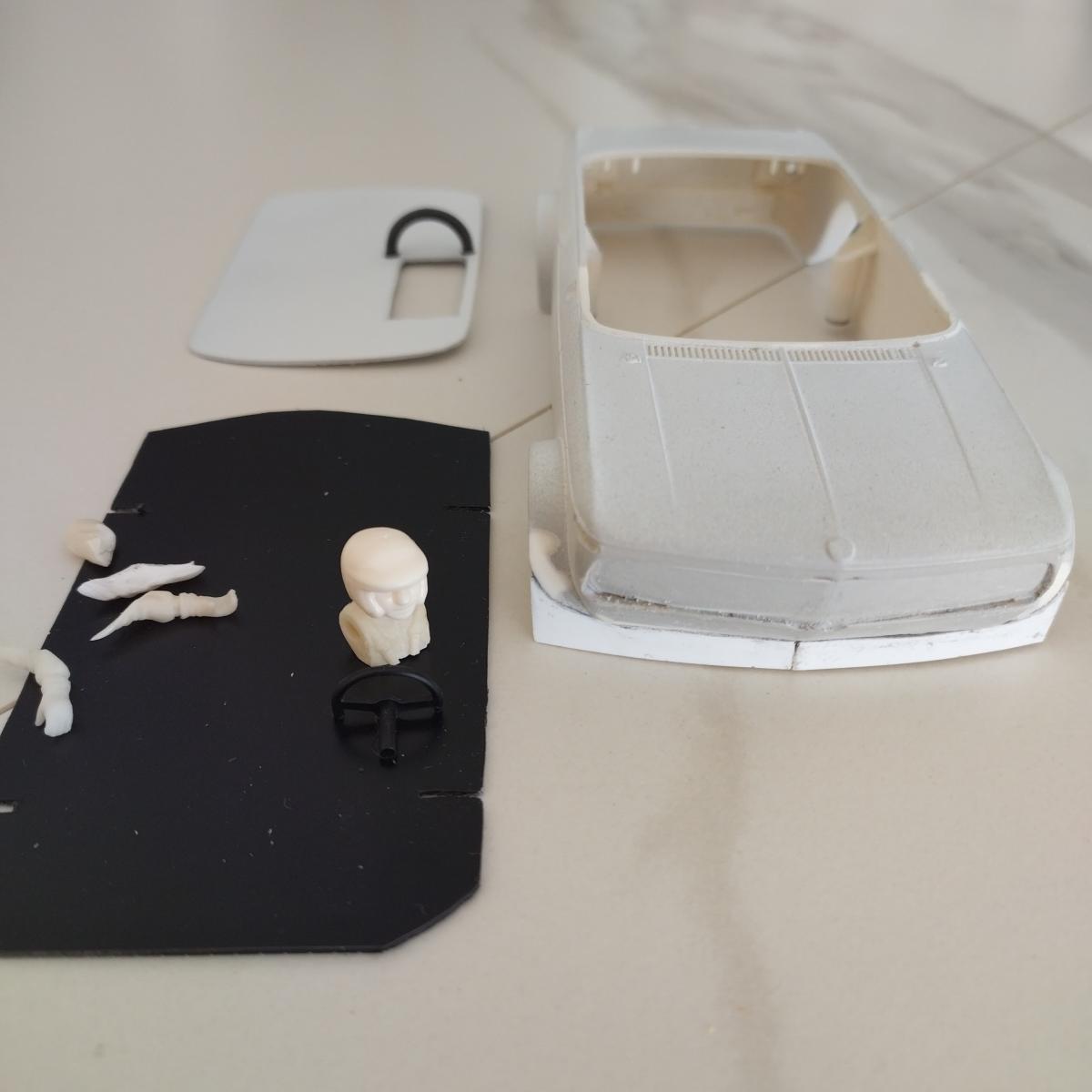

Voilà ou j'en suis :
Le spoiler est fabriqué en green card, de même que le tonneau cover et "l'intérieur" avec le volant.
Le pilote sera reconstitué a la fin.
Pour les phares et la calandre je les ai sans doute perdus j'ai donc bouché le l'emplacement avec de la green card. J'ai regardé mais ces pièces ne se trouvent pas
Elle n'aura donc pas de phares. Je verrai pour la calandre...
Marc

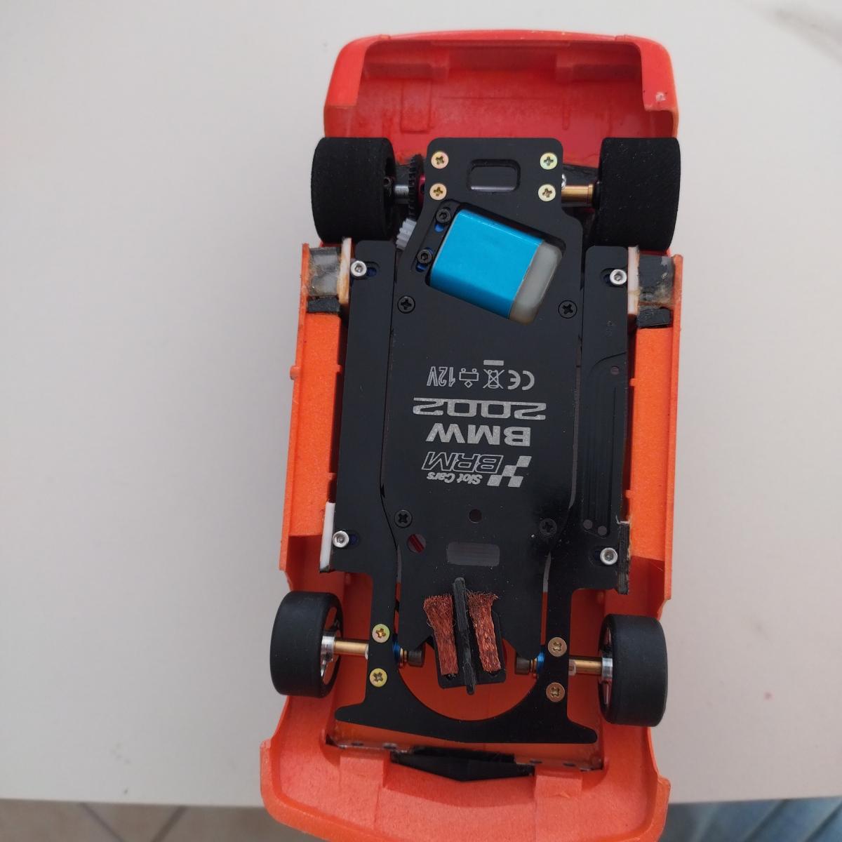

Voilà quelques photos :
Roues en mousse à l'arrières pour les premiers essais mais je vais remonter les roues BRM. La mousse c'est trop de contraintes de maintenance.
I y avait un pilote de fourni je l'ai donc mis en position. Juste le tronc
Et le dessous :
Je l'ai fixé avec 4 platine copiées sur TTS ou BRM en 3D collées à la Stabilit express. Maintenant j'aurai pu aussi faire des équerres façon Plafit dans du profile en alu. Là je peux ajuster un peu de tiliting.
Il faut que je change les brides de 1mm, celles d'origine, par des 2 ou 2.5mm pour donner du jeu.
Le moteur est aussi a changer dans cette configuration, pas assez de puissance.
La (les ) version(s) sans toit avance...
Marc

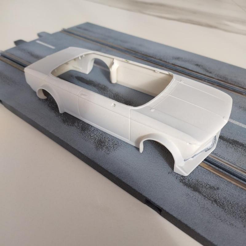

MxBoy
Date du message : dimanche 24 novembre 2024 à 18h20
Voilà de nouveau la 2002 Ti Esquiefe :
Suis reparti sur l'autre carrosserie.
Peinture blanche puis le bleu après avoir masqué le blanc pour les bandes.
Il y a beaucoup d'imperfections mais sur la piste ca fera illusion. En attente des decals
Je prépare l'autre version dans une autre livrée de course "imaginaire"
marc
