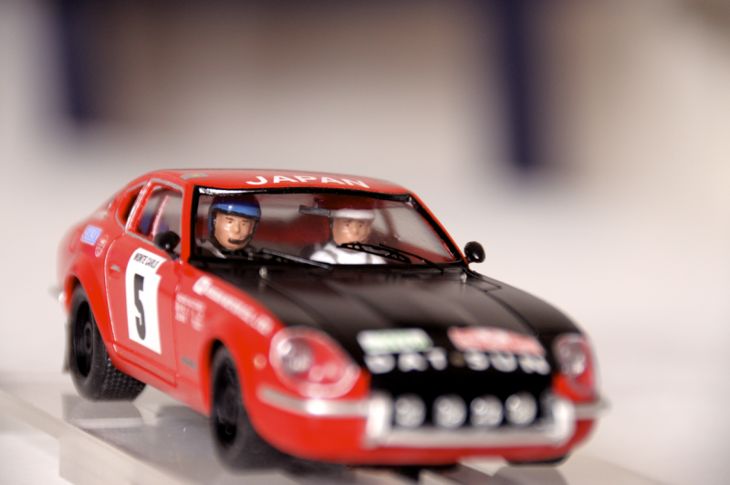

Bonjour à tous,
il y a quelques années j'ai eu envie, après avoir vu des photos de modèles réduits sur le net, de réaliser la Datsun 240Z pilotée par Rauno Aaltonen et co-pilotée par Jean Todt qui termina à une jolie 3ème place du rallye Monte-Carlo 1972 (remporté par la Lancia Fulvia HF de Sandro Munari et Mario Mannucci, la Porsche 911 S de Gérard Larrousse et Claude Perramond complétant le podium).
Ses formes, joliment soulignées par la robe rouge et le capot noir, m'attiraient…
Voici quelques photos de l'originale:

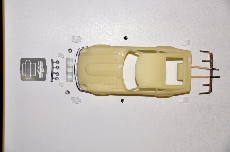

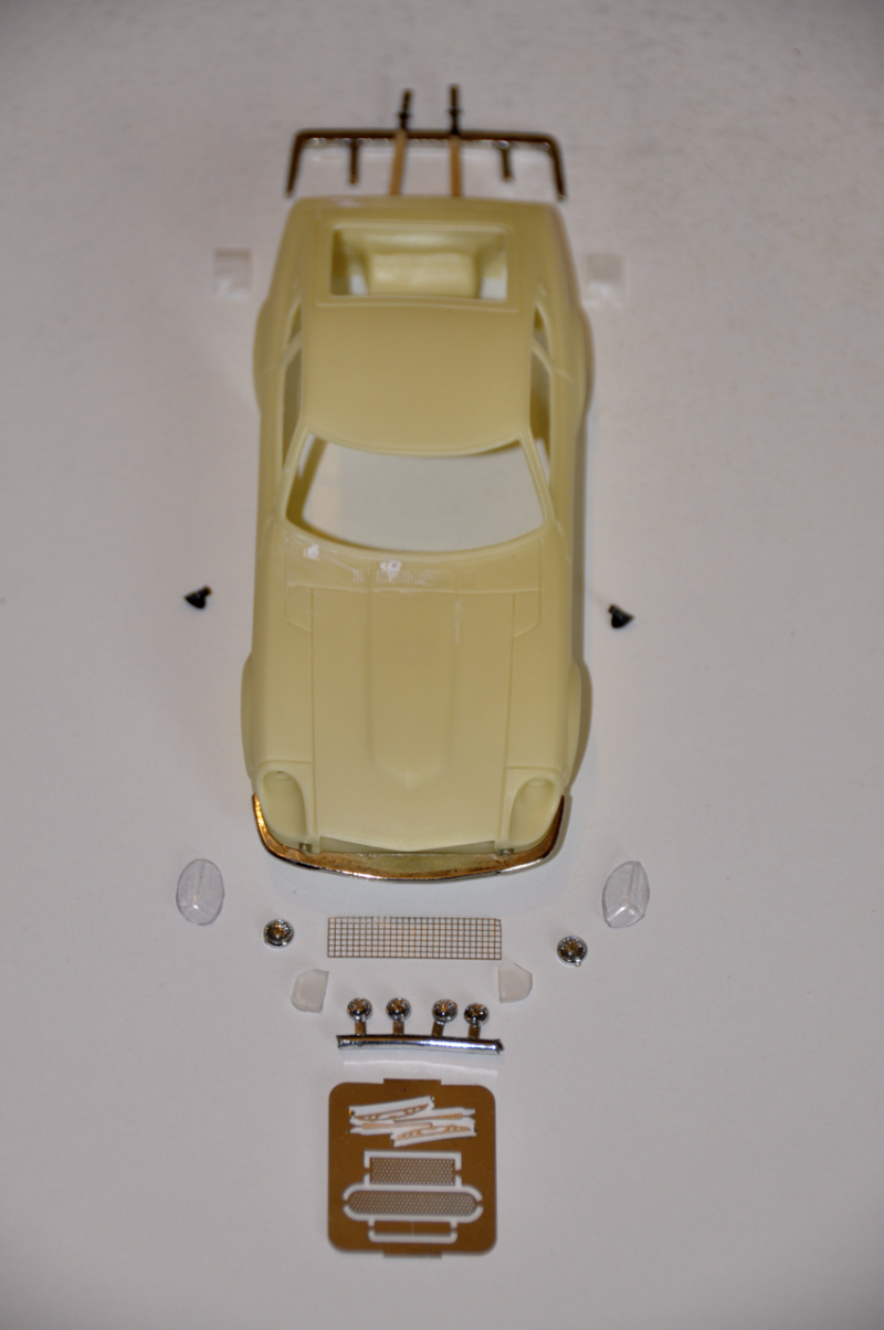

Mon choix s'est donc porté sur un kit Ocar (je ne sais pas si d'autres marques proposent cette voiture en kit, je n'avais trouvé que cela à l'époque), qui propose la planche de décalques de ce rallye. Equipé d'un châssis Slot Classic, ça devait le faire…
Je reçois le kit: la carrosserie est belle, la résine fine et bien finie, les pare-chocs chromés sont beaux, ça commence bien…

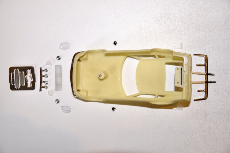

Sauf que, à y regarder de plus près, les premiers petits contre-temps surgissent. Car même si la planche de décalques qui vient avec le kit permet de faire la bonne décoration (il y a même un décalque noir pour le capot), les accessoires fournis correspondent plutôt à la version safari de la belle…
Je m'explique:
- les trous pour les essuies-glace sont du mauvais côté;
- idem pour la sortie du pot d'échappement (unique alors que la version Monte-carlo en avait deux);
- le pare-choc avant est d'une seule pièce, alors qu'il devrait avoir sa partie centrale abaissée;
- il n'y a pas de globe de phare.
Pour terminer, point d'essuie-glace, de rétroviseur, de pot d'échappement ni de phare d'appoint (normal me direz-vous, puisque le pare-choc n'est pas le bon! ).
Ca commence à faire…
Bon, pas de panique:
- masticage des "mauvais" trous et ouverture des "bons";
- découpe de globe de phare dans des emballages de brosse à dents ;
- préparation de deux "bumpers" pour le pare-chocs avant puis découpe de celui-ci;
- fabrication de deux bavettes (à peindre…);
- une planche photo-découpe de deux essuies-glace prise dans ma boite à rabiot;
- deux rétros de Ferrari 365 GTB/4 de chez Fly;
- quelques phares d'appoint.
Après ponçage de la carrosserie et perçage des trous pour le châssis, tout est enfin prêt.
Photos:

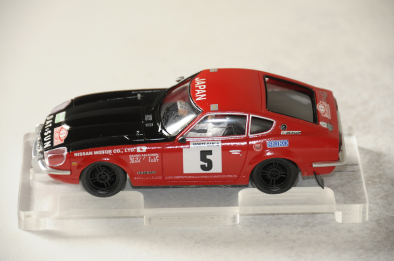

Bon, j'attaque l'apprêt, peinture rouge, je masque, peinture noire (plutôt que d'utiliser la décalque fournie - je le sentais mieux comme ça). Nickel!
Et là, deuxième GROS contre-temps: les jantes!
J'avais pas fait attention aux jantes!
Entre-temps Racer avait sorti sa Datsun 240Z Safari avec ses jantes à 4 double bâtons. De mon côté je n'avais pas fait attention et je pensais équiper ma belle Datsun de jantes Minilite Scalextric.
Bon, j'aurais pu utiliser ces Minilite, mais certains sur ce forum commencent à connaître mon côté pinailleur. Ca ne pouvait pas le faire. Je me suis dit que Racer allait sortir ces jantes en pièces détachées. Que nenni!
J'ai attendu, procrastiné…
J'ai cherché des jantes plastiques dont Brifou aurait pu me sortir de beaux inserts. Rien!
Bref, projet en rade pendant deux bonnes années.
Et puis un jour j'en ai eu marre d'attendre, je me suis dit que j'allais les faire, ces foutues jantes!
Oui, mais comment?

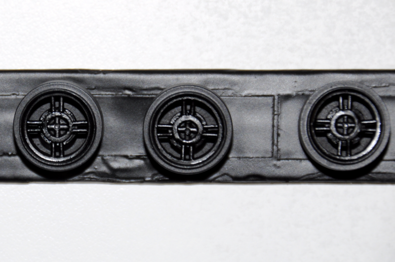

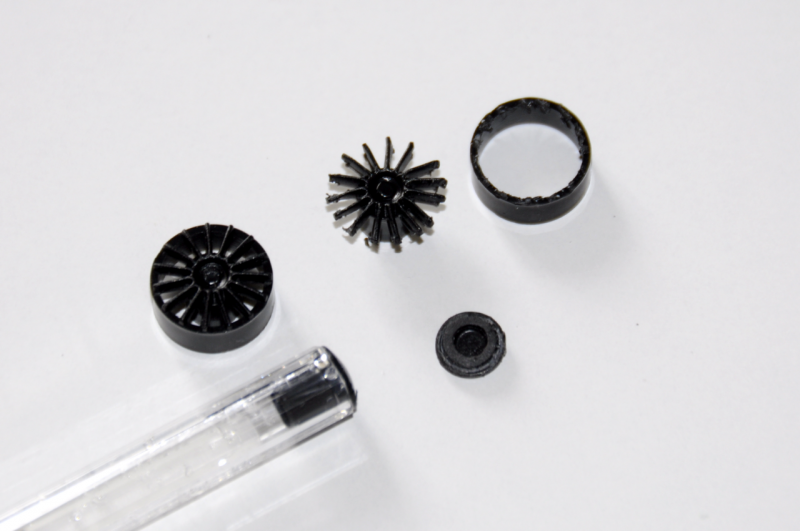

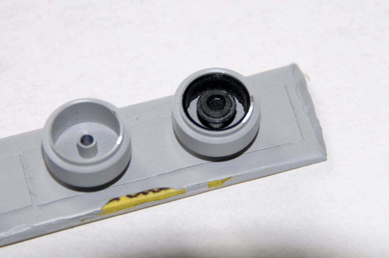

Et là, ça a été un moment à la fois amusant: trouver comment faire; et fastidieux: faire. Car faire une jante, c'est marrant. Quatre…
Pour chaque jante, j'ai donc récupéré un anneau de la bonne dimension sur des inserts Slot.it (ceux qui sont fournis avec les jantes alu standard) pour épaissir la jante.
Pour la partie centrale, des capuchons de stylo "B…C". Figurez-vous que maintenant ces capuchons sont collés! Mais comment font les jeunes pour projeter des boulettes de papier à l'école!?
Deux petites photos valent mieux que de longs discours:
Les jantes m'avaient été offertes par un collègue espagnol qui trouvaient que les frais de port étaient trop élevés entre l'Espagne et la France! Sympa…
Pour les quatre bâtons à l'intérieur de la partie centrale de la jante, j'ai pris des croisillons utilisés pour ajuster la position de carreaux de carrelage. Coupés à la bonne longueur ET à la bonne épaisseur, bien sûr!
Restaient plus qu'à mettre les bâtons. Pour ça, du fil électrique coupé en deux dans le sens de la longueur.
Une fois tout ça collé, peinture noire et vernissage.
Et voilà le travail:
Bon ben, y'a plus qu'à finir la voiture…
Message modifié le mardi 24 février 2015 à 16h30 par lpmc6622

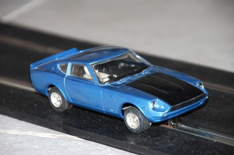

Cela fait déjà quelques années que j'ai dans l'idée de réaliser quelque chose d'approchant au niveau couleur ( rouge, capot noir )
à partir d'une vieille Scalex ( qui est une 260 Z, mais, bon, on n'en est pas loin... )
Date du message : mardi 24 février 2015 à 15h03
Viraufrin a écrit :
Je vais suivre ce topic avec attention ! Cela fait déjà quelques années que j'ai dans l'idée de réaliser quelque chose d'approchant au niveau couleur ( rouge, capot noir ) à partir d'une vieille Scalex ( qui est une 260 Z, mais, bon, on n'en est pas loin... )
C'est vrai que la 260Z ressemble pas mal (j'en ai une ).
L'arrière de la 240Z tombe un peu plus et il n'y a pas le becquet.
Mais les experts des Z en diront beaucoup plus!

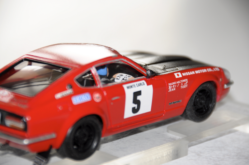

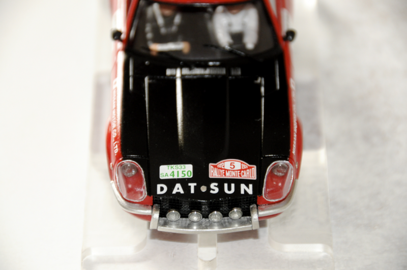

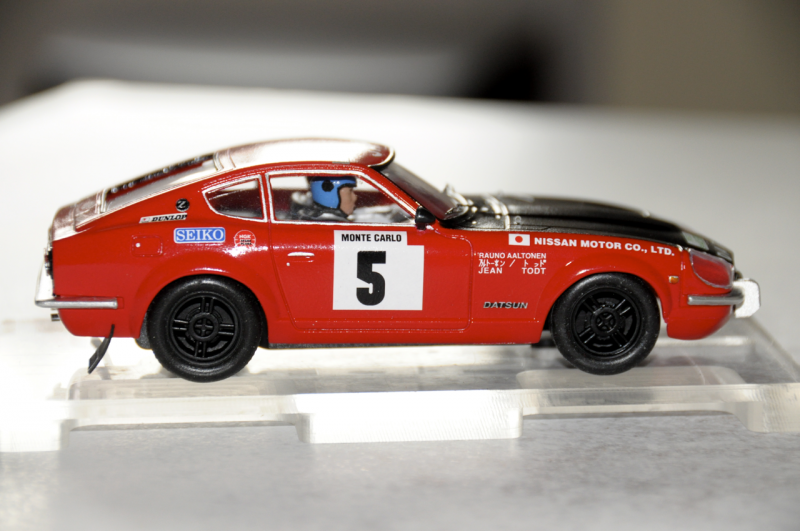

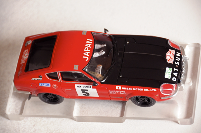

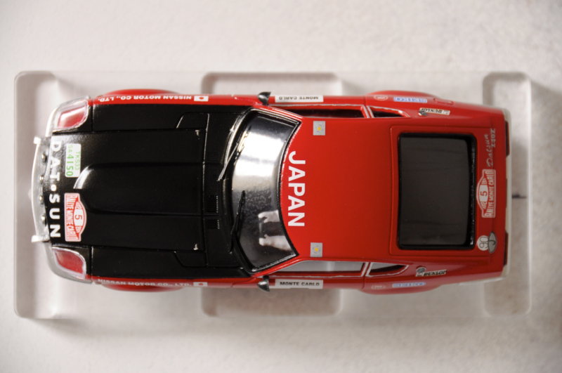

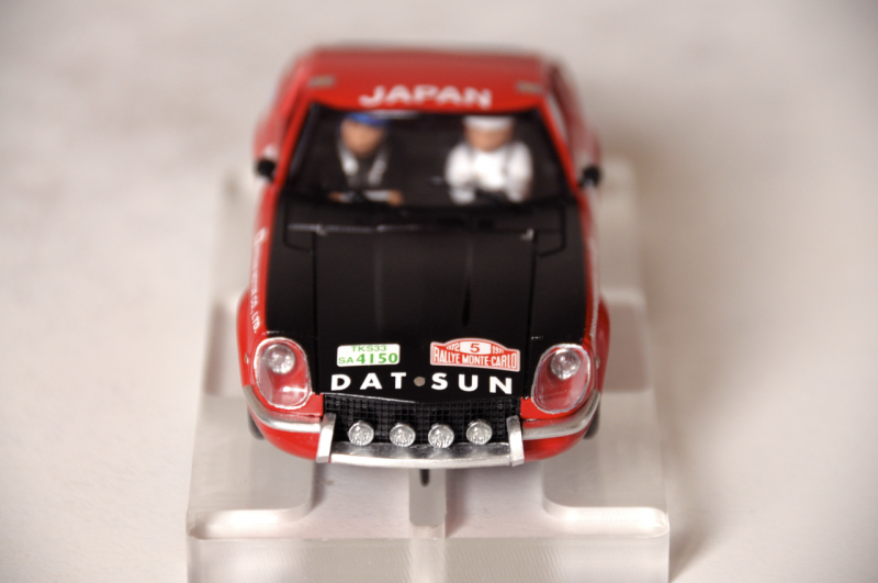

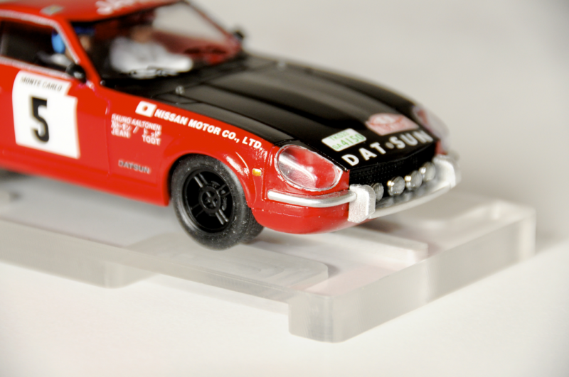

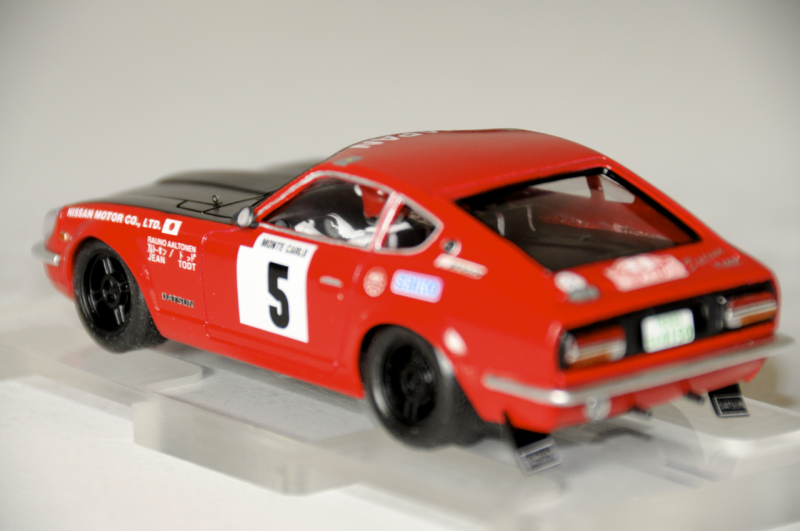

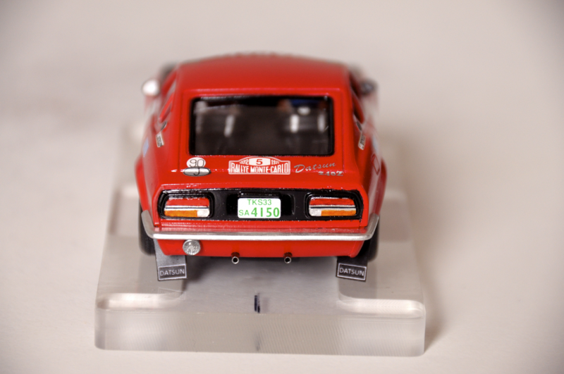

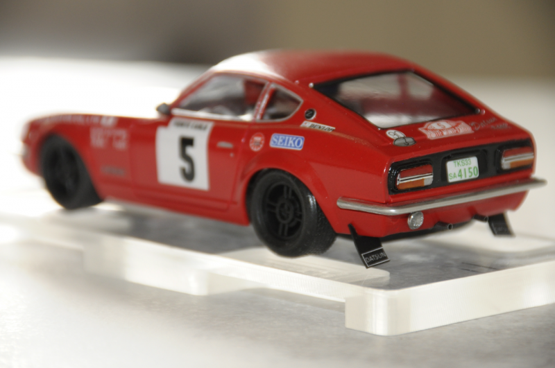

Donc, la voiture, la voili la voilou:
Je me suis même payé le luxe d'attache-capot et du phare sous le pare-choc arrière.
Les phares AR aussi ont dû être fait maison, il n'y avait rien dans le kit…
Ne me demandez pas comment elle roule, j'en sais rien, je n'ai pas de piste pour le moment.
Mais mon petit doigt me dit qu'elle ne devrait pas être trop mal… pour une voiture de l'époque, bien sûr!
Message modifié le mardi 24 février 2015 à 16h32 par lpmc6622
