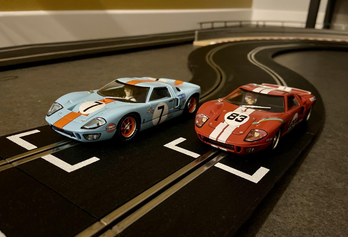

J'ai commandé deux voitures neuves Scalextric GT40 de même génération :
Elles sont magnifiques à mes yeux
Par contre, la rouge commandée sur un site de Slot qui n'est pas Slot car Union ni Breizh modélisme est arrivée avec le boitier de présentation fissuré et une patte du châssis bas de voiture qui sortait comme si elle avait été déjà démontée.
La Bleue Gulf tient super bien la route.
La rouge que j'ai commandé sur le fameux site sort de piste très régulièrement pour des raisons que je n'explique pas.
Leur comportement et leur bruit moteur est différent.
La bleue est très silencieuse.
Est ce normal selon vous ou peut il s'agit d'un souci sur la GT 40 Rouge ?
J'ai acheté ces deux voitures pour faire des courses ensemble donc cela ne me convient pas...
Merci par avance.

INCROYABLE, j'ai trouvé la solution.
J'ai démonté la voiture et le guide qui tient les tresses.
En fait une partie métallique du guide qui tient les tresses dépassait le guide et touchait le plastique sous la voiture à chaque virage et ne revenait pas en place.
Du coup la voiture sortait de piste très souvent.
J'ai remis la partie métallique en place et la voiture fonctionne à merveille !
Merci à tous !
