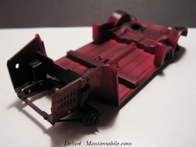

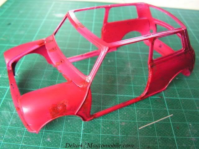

Bonjour à tous,

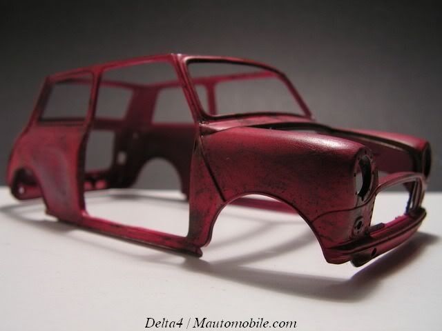

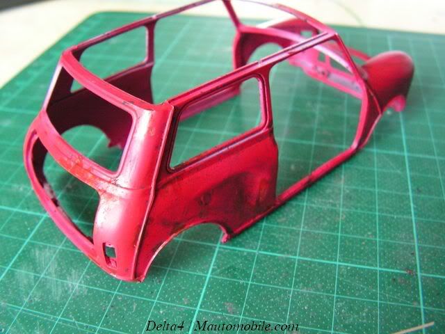

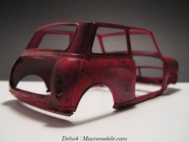

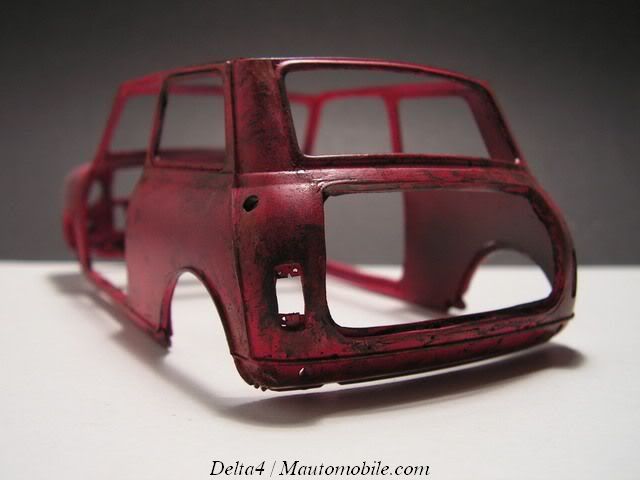

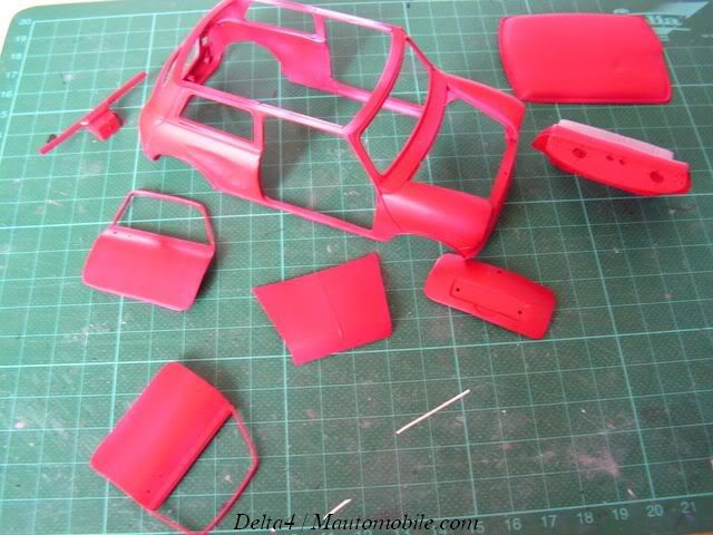

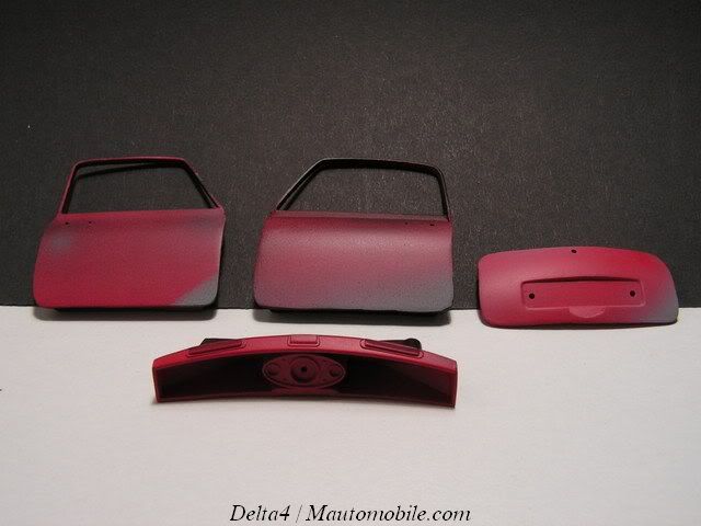

Je viens vous présenter la suite des travaux de la Mini.
Peinture des différents éléments de la voiture.
Et maintenant on commence le vieillissement...
Pinceaux, brosse à dent usagé, aérographe ...
A ce stade le vieillissement est pas encore terminé.
En esperant que cela vous plaise.
A bientôt
Franck

Date du message : lundi 23 juin 2008 à 19h55
si celà nous plait , tu rigole moi je suis en admiration et j'espère un jour être capable d'en faire autant , bravo et

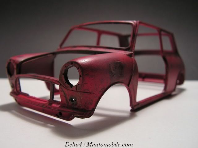

Date du message : mercredi 25 juin 2008 à 19h27

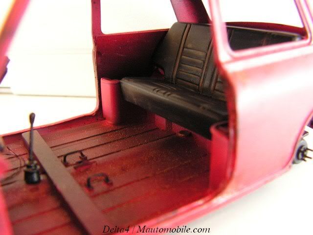

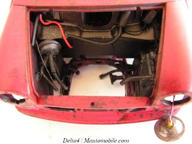

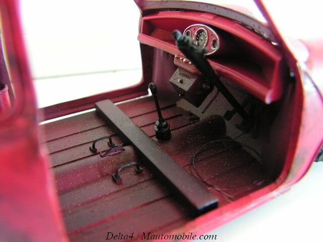

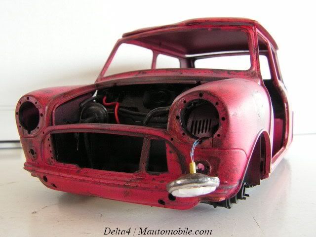

Une petite suite ...
Mise en place de la banquette, pas évident à mettre en place à cause des rajouts fait sur l'arriere de celle ci ...
Tableau de bord en place avec ajout de cablage, levier de vitesse ...
Pour plus de réalisme j'ai positionner un phare semi démonté, perçage puis fabrication d'un cablage (fil dénudé et j'ai récupéré tous les petits brins) que j'ai teinté avec les couleurs normalement officiels ...
La vitre du phare est cassé mais c'est pas visible sur ma photo.
Le second phare est posé négligement sur la plage arriere (pas visible non plus).
(Ne pas faire attention au toit il est juste posé)
Et un cablage dans le compartiment moteur, j'en ai encore un peu à ajouter puis de la rouille à simuler sur les parois laterales au niveau des ailes.
A bientôt
Franck

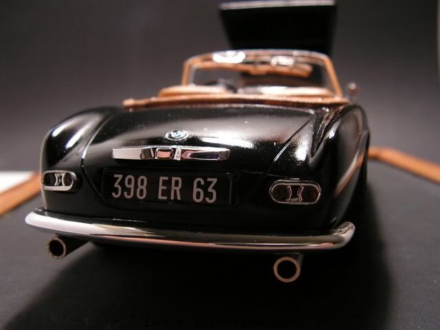

Salut à tous,
Déjà merci pour vos commentaires

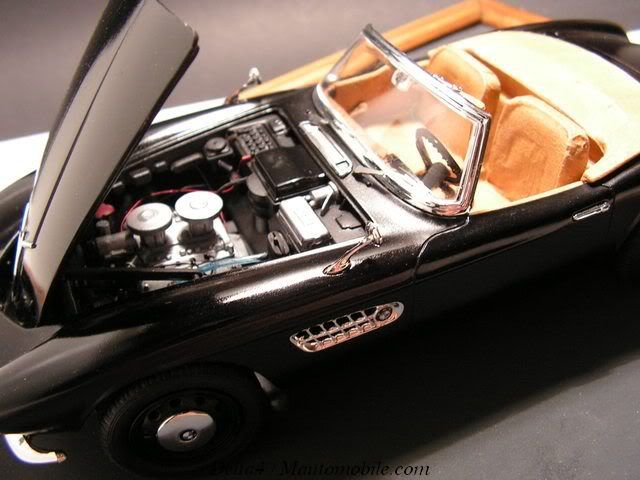

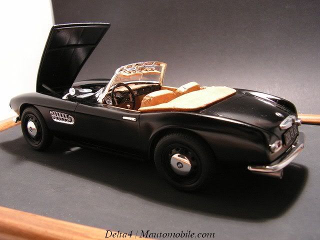

Aujourd'hui je vais vous présenter un montage terminé, bah oui je bosse pas que sur la mini ... je dois avoir au moins une dizaine de kits en cours
BMW 507 Revell 1/24
C'est un kit tres sympa à monter, avec son moteur complet !
Pour le cuir, il existe du cuir fin qu'on achete chez Renaissance par exemple mais j'ai collegue qui a tenté sur la sienne est pour du 1/24 ça nous a pas satisfait. Par contre pour du 1/12 ça doit être top.
Bref j'ai donc fait à ma maniere ... j'ai utilisé une technique bien connu dans le militaire.
A savoir utiliser du papier style mouchoir (sans motifs) que j'ai dédoublé puis trempé dans de la colle à bois dilué à l'eau. Ensuite faut le placer sur les sieges, pare soleil, tableau de bord ... puis peinture et differents brossages.
J'ai rajouté des essuies glaces en photodecoupe, une bonne dose de cablage dans le compartiment moteur et des sortie d'échappement en laiton qui seront changé assez rapidement car elles sont trop grosses sur les photos.
A bientôt
Franck

cette bm est tres originale et super belle !!!
chapeau ! bien vu le coup du sopalin pour le cuir ! !!
je prend !!! j'avais essayer avec du tissu marron, ça a rendu pas mal, mais ta technique a l'air bien mieux !!

Pour les vieillissement j'utilise l'aéro avec du noir satiné et mat.
De la peinture Vallejo "model air" fire red, italian red, de la testors chromate zinc...
De la Tam X34 et divers pinceaux de petites tailles.
J'ai testé aussi de la rouille directement en faisant rouiller des clous dans un bocal en verre... mais pas satisfait du resultat.

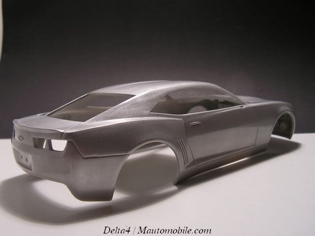

Bonjour à tous,
Vous connaissez le Concept que Chevrolet avait fait de la Camaro ?
Je le trouve magnifique pour ma part ...
Et bien j'en avais une boite qui trainait alors hop montage vite fait du kit.
La boite :
Kit simpliste avec un moteur mais pas vraiment présentable ...
Le plastique est épais.
Pas énormement de pièces ... un kit simple.

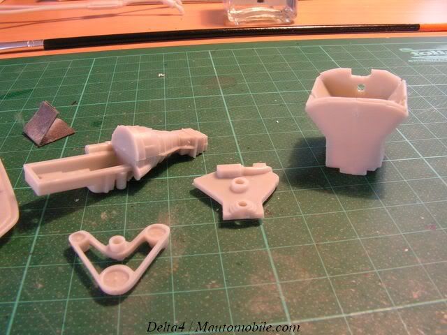

Début de l'assemblage du semblant de moteur ...

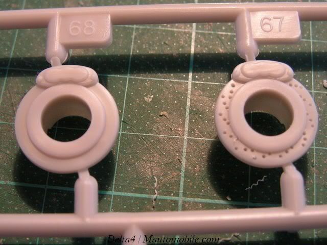

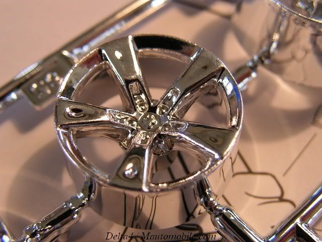

Les jantes à décaper mais surtout à boucher les manques sur les branches.

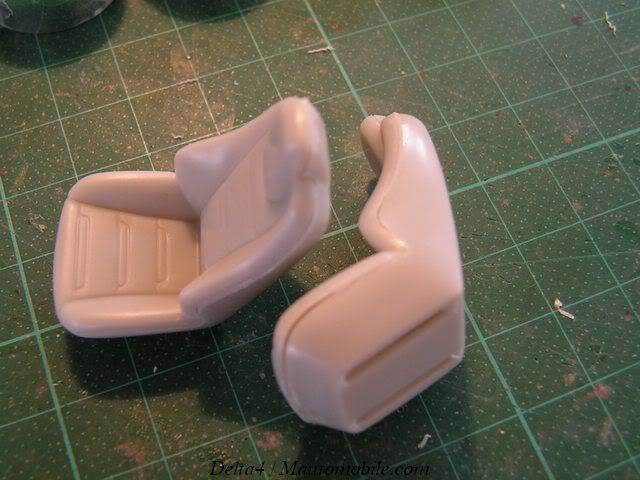

On s'amuse a percé les disques

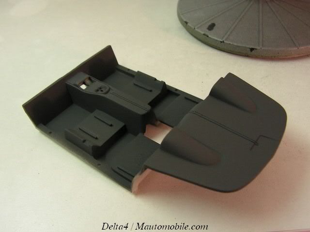

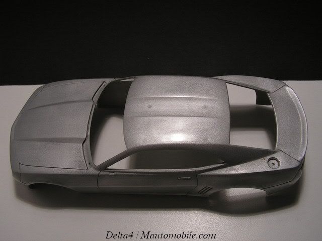

On assemble les coques de sieges et on essai de faire disparaitre ce vilain joint.
Un coup d'aero avec du XF63.
Même traitement pour les sieges

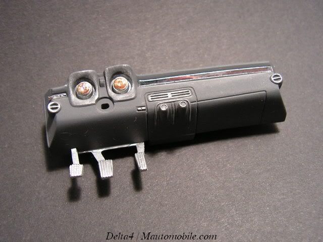

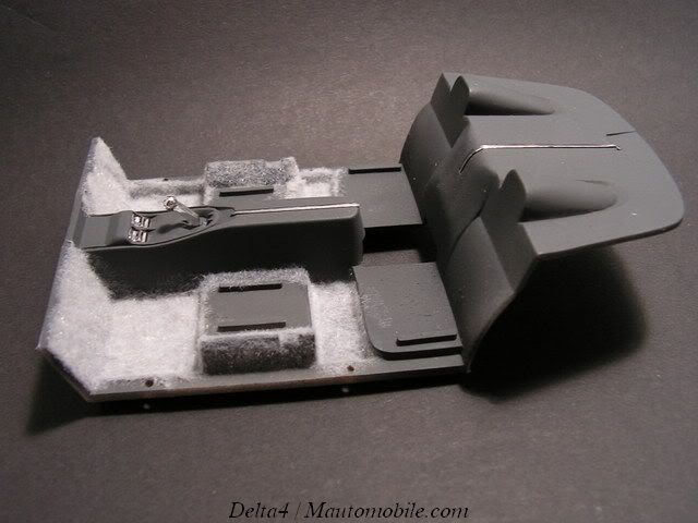

Le tableau de bord
Du flocage Ka models pour l'interieur
Une couche de peinture (Paasche VL)

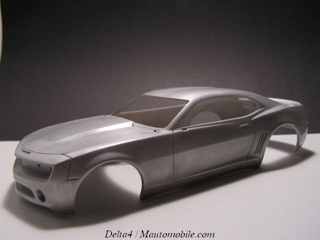

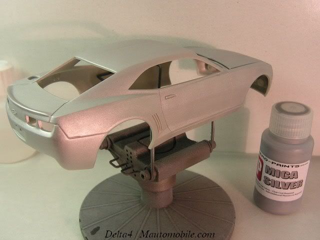

Un soucis avec ma peinture enfin plus exactement avec les plots de centrage des vitres.. Regardez le toit ! Donc un bain de liquide de frein pour la Camaro et on recommence...
Quelques jours plus tard, sa nouvelle peinture apres avoir mastiqué le toit
A bientôt pour l'assemblage.
Franck
