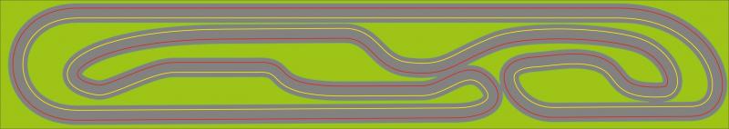

Posté le 26/03/2008 à 22h23 par combiandco
tien regarde si ca te plais
j'avais un peu de temps alors je te l'ai dessiner en aportant quelques touches personel
Posté le 27/03/2008 à 09h14 par VO2max
C'est bien ça ...ça ressemble pas à une piste plastique !!!!
Mais si on reste sur le sens de rotation défini par Rayann, je pense qu'il faudrait laisser le 180° large à gauche et mettre la parabolique pour rentrer dans la grande ligne droite.
Parce que là, le début de la parabolique (donc virage serré !) au bout d'une ligne droite de 6m...ça va faire des miettes de voitures !!!!
VO2max - Castor junior

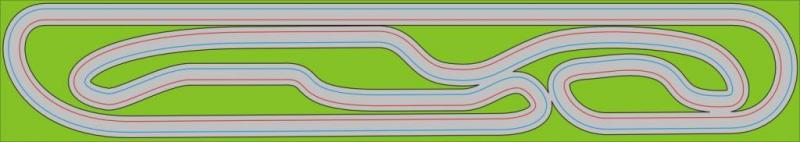

Posté le 27/03/2008 à 11h47 par combiandco
voila la modif
et l'interessé il en pense quoi
Posté le 27/03/2008 à 17h57 par rayann
Salut à tous
L'intéréssé est super content combiandco J'ai présenté le plan à mes gamins et visiblement il fait l'unanimité. On part sur ce traçé
Les planches sont déjà dans le garage alignées pret à recevoir les 1er cout de crayon
Voila j'espère maintenant mener au mieux ce projet et vous donner quelques infos au fur et à mesure de l'avancement du circuit bien que celui ci ne sera jamais à la hauteur de vo2max med mr clean...
Yann

Posté le 28/03/2008 à 15h11 par VO2max
rayann a écrit : |
Salut à tous
L'intéréssé est super content combiandco J'ai présenté le plan à mes gamins et visiblement il fait l'unanimité. On part sur ce traçé |
Tu as raison il est super comme ça !!!
Par contre veille bien à ce que les rayons intérieurs ne soient pas trop petits....ne descends pas sous 100mm de rayon .
Si tu as la place pour les élargir un peu, le tracé n'en sera que plus fluide...
Je te conseille (toujours avis perso) de laisser un rayon de 110mm pour le début de la parabolique, pour les autres essaye d'être aux alentour de 150 minimum.
rayann a écrit : |
bien que celui ci ne sera jamais à la hauteur de vo2max med mr clean... |
Merci du compliment, ça fait plaisir d'être rangé dans la même catégorie que Med ou Mr Clean...
Mais tu sais c'est ma première piste et je ne pensais pas obtenir un tel résultat...alors il n'y a aucune raison que ta réalisation soit moins bien.
Avec touts les infos sur ce forum et sur les sites (type celui de Med), si tu ne cherches pas à aller trop vite, que tu prends bien le temps de bien faire les choses...ça sera au moins aussi bien.
Bon courage et tiens nous au courant !!!!
Posté le 28/03/2008 à 17h45 par rayann
Ok VO2max je vais me tenir à ces dimensions.

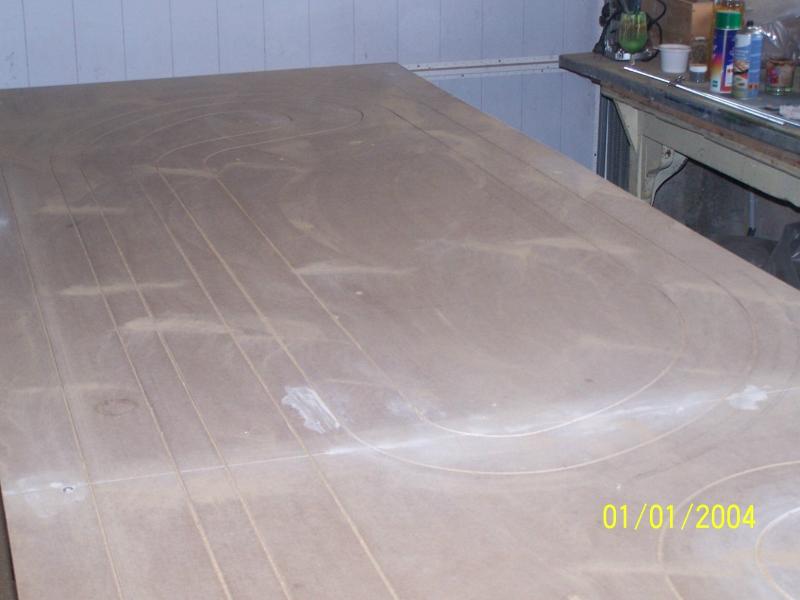

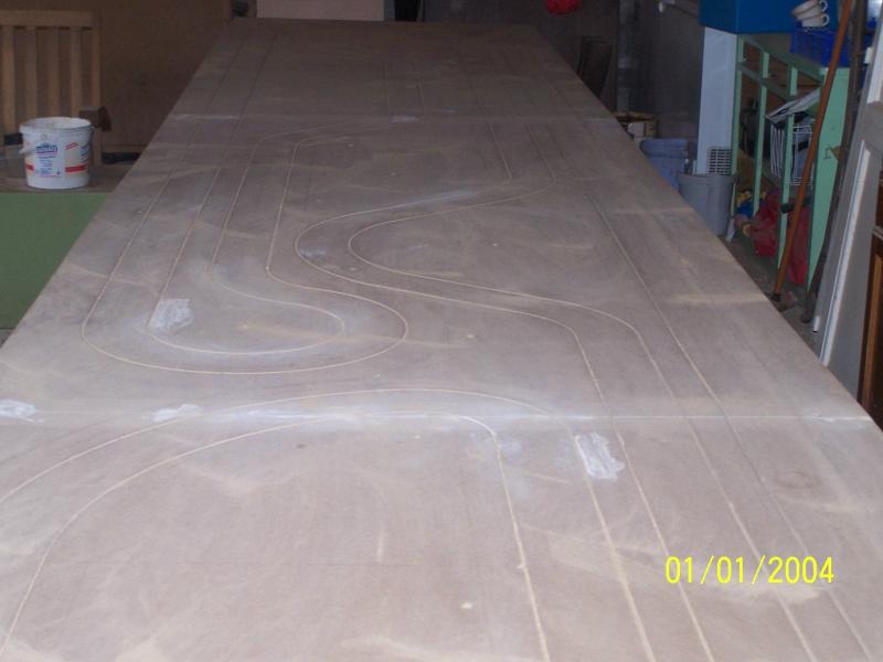

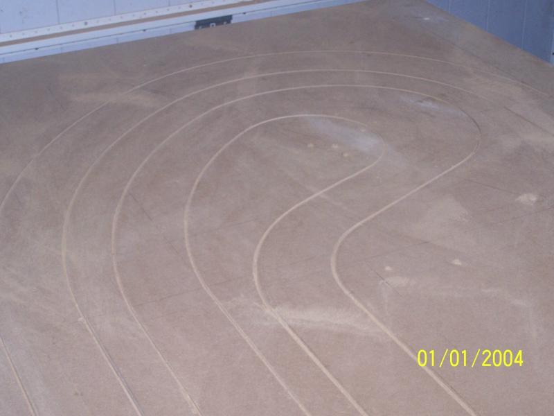

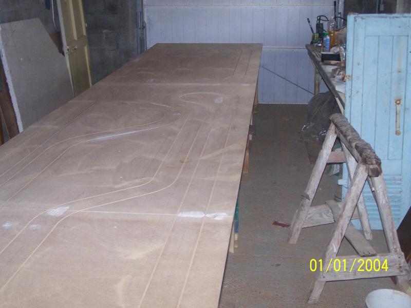

Posté le 17/04/2008 à 19h40 par rayann
Salut à tous
Je viens de terminer le défoncage. Et oui quelques virages par çi et quelques virages par là... sans oublier les lignes droites
Enfin voila quelques photos
Si les photos ne sont pas bonnes j'en referai demain
Yann
Posté le 17/04/2008 à 21h53 par Armsterisme
franchement c'est super jolie bravo
Posté le 17/04/2008 à 22h34 par VO2max
Bravo !!!
Ca a l'air très propre...
Tu as fait le plus contraignant...
Bon courage pour la suite

Posté le 18/04/2008 à 12h33 par rayann
Merci les gars Le défoncage pour moi est le + contraignant.Défoncer 1h ou 30mns. chaque soir ça n'est pas l'idéal.Et quand vous vous loupez sur 1 cm et bien ca retarde encore l'affaire Mais bon on a rien sans mal
La pose du cuivre ne sera pas si difficile.Après quelques essais avec le dérouleur facon Med cela va très bien
Je vais maintenant passer au ligne blanche c'est peut etre cela le moins simple
A suivre...
