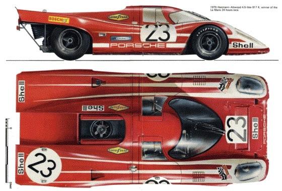

Vainqueur au Mans en 1970
Quelques modèles :
Une jolie déco :
Véritable monstre (à l'époque), la Porsche 917k régna sans partage en 1970 et 1971 (dont les 24H du Mans) et marqua le début de l’épopée de la marque en endurance.

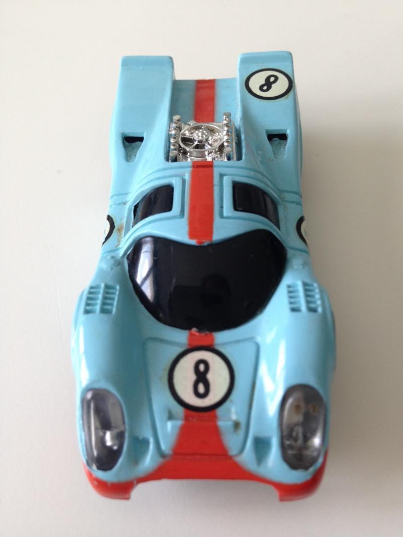

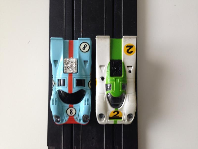

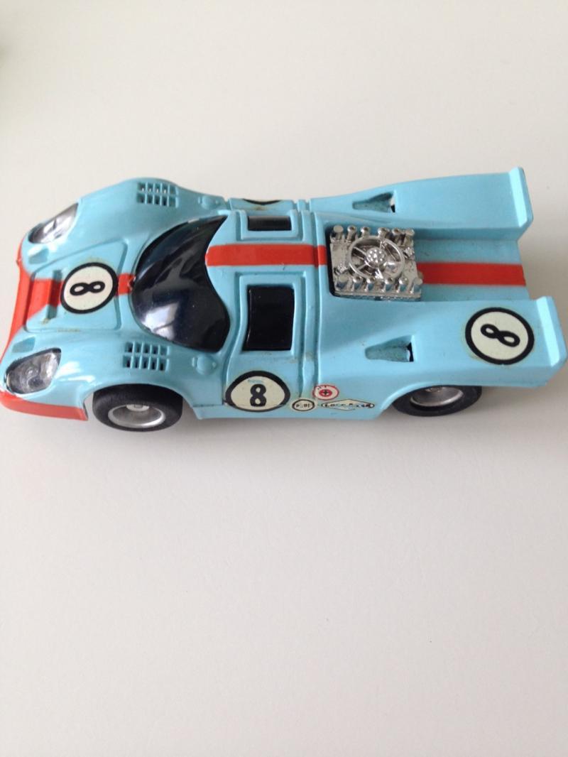

Le modèle de chez Aurora présent dès 1972 sur leur catalogue (commercialisé aussi par Faller, ligne de produits AMS).
Personnellement, je trouve que le rendu assez réaliste.
Les couleurs les plus fréquentes commercialisées en France :
A ma connaissance, deux autres décorations : blanche avec bandes violette et une bleu Gulf

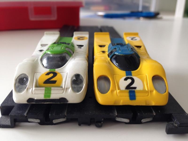

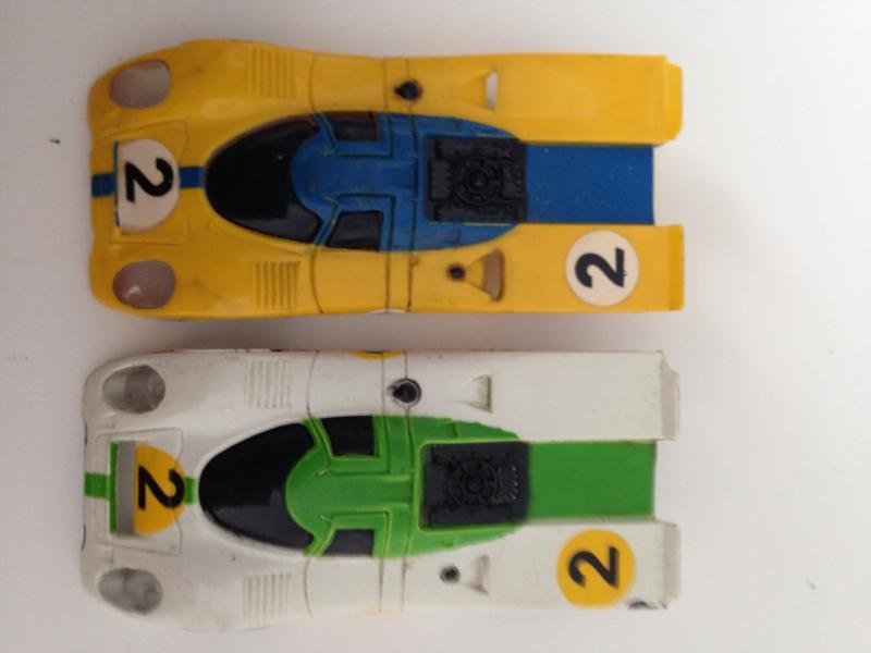

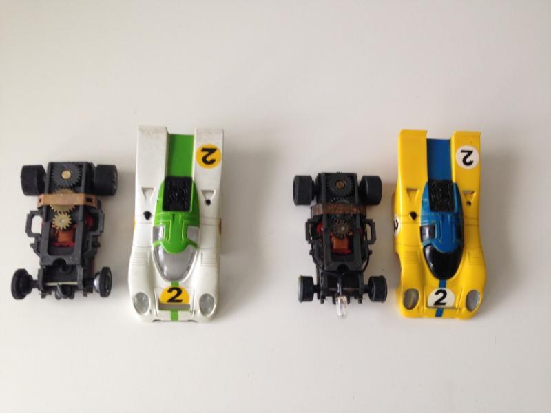

Deux versions différentes de carrosseries ont été commercialisées, les modifications ne concernant que les optiques et le pare-brise mieux adaptés à la version du châssis avec éclairage (la jaune):
Je trouve la version avec eclairage plus réaliste pour les optiques.

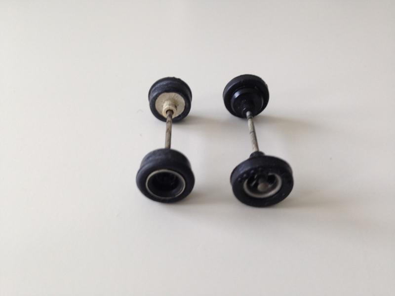

Les jantes étaient différentes sur les deux versions, la taille des pneus avant également :

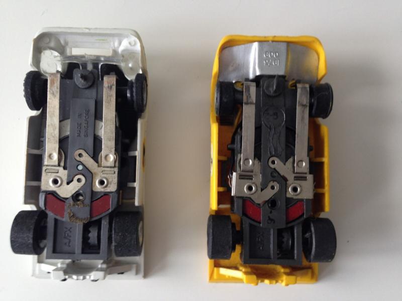

Un seul type chassis (si aucune modification) est adaptable sur cette carrosserie : le magnatraction 3 pignons :

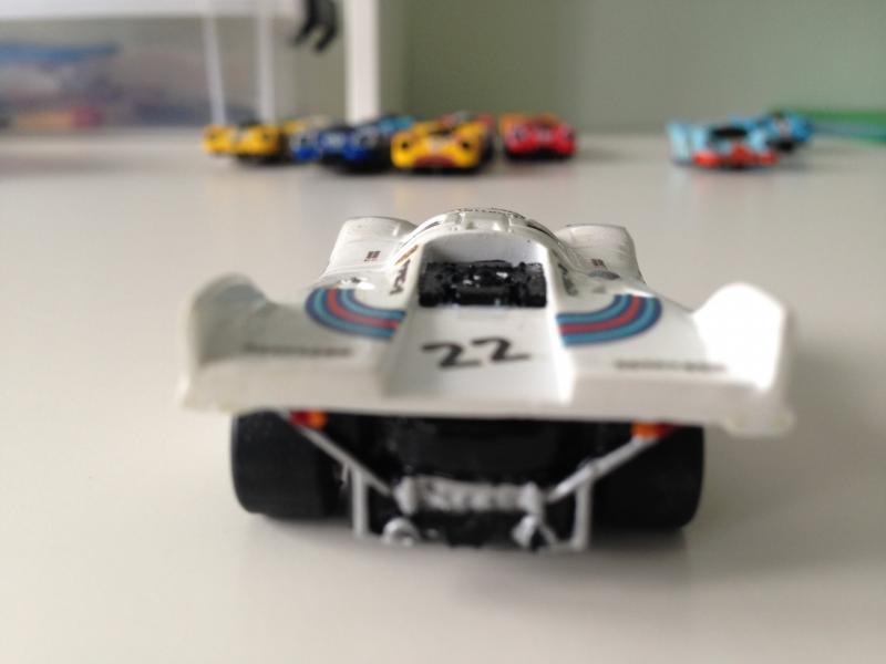

Point faible : fragilité des « flaps arrières »
Deux solutions :
les enlever complétements
les reconstituer (voir mes réalisations)
Message modifié le jeudi 14 septembre 2017 à 14h34 par bt56leader

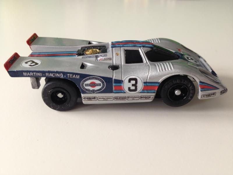

Mes réalisations sur base Aurora :
C'est de la faute à Olservo si je me suis lancé plutôt que prévu : ses réalisations m'ont fait saliver !!!
Alors à mon tour, au boulot.
Aidé avec les décalcs de chez Pattos, j'essaye toujours de reproduire des modèles ayant existés.
Il ne faut pas compter sur moi pour des modèles artistiques... je ne suis pas un artiste
J'ai préféré les premiers modèles de jantes et pneus utilisés car ils remplissent de façon plus réaliste l'aile avant.
celui de droite
Pour l'arrière j'ai utilisé des jantes et pneus des Tomy : pneus plus larges (et jantes adaptées) au profil un peu arrondis (sur la rouge).
Je n'ai pas encore fait des tests de performance, c'est purement esthétique !!!
Toutes les jantes des modèles reproduits étaient noires, donc pas de questions a se poser ; un coup de vernis quand même.

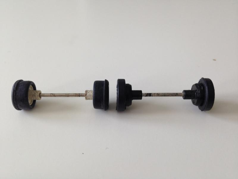

Un petit truc pour les pneus avant, très fins : deux gouttes de cyano opposées au montage sur la jante. En effet avec le temps, ils ont tendance a sécher un peu et a "s'échapper" lors des bonnes "bourres".

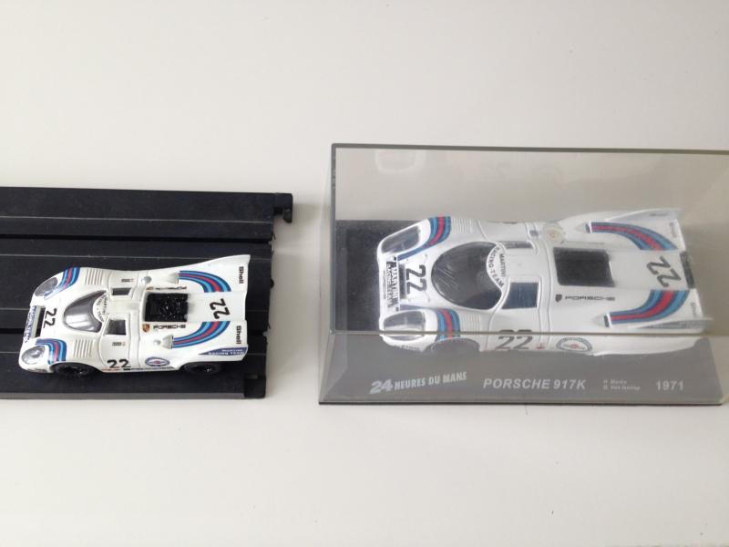

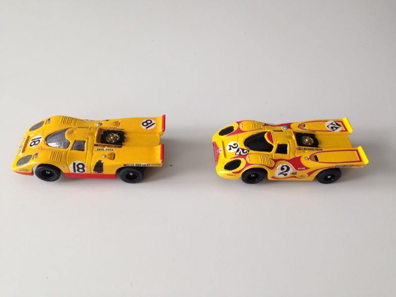

La gagnante de 71 revue et corrigée :
a coté d'une Altaya au 43eme

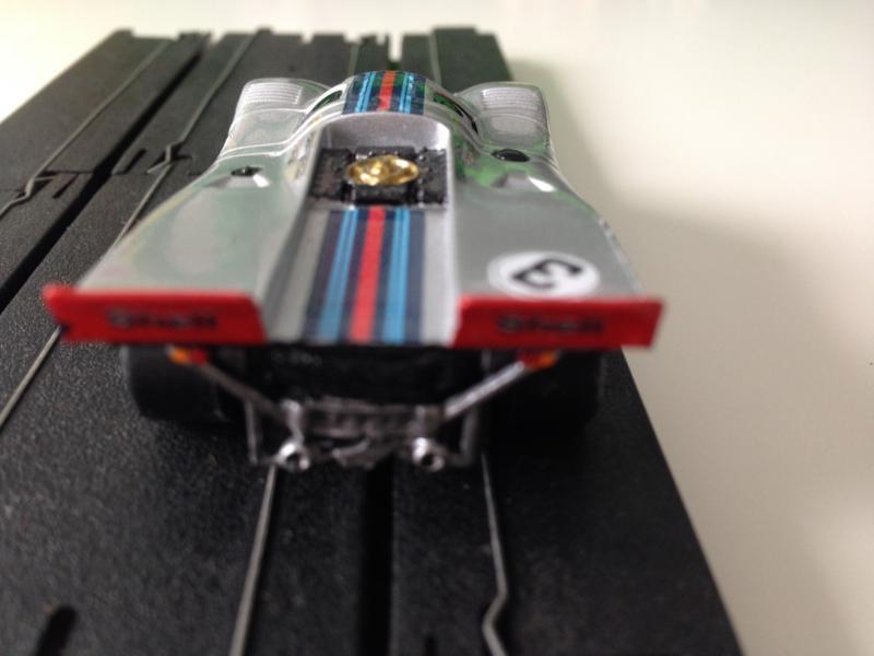

Les flaps arrières reconstitués sur la 18

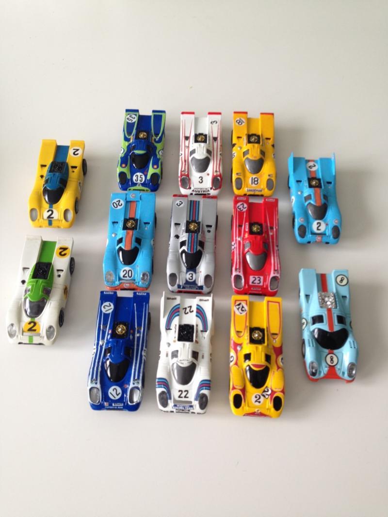

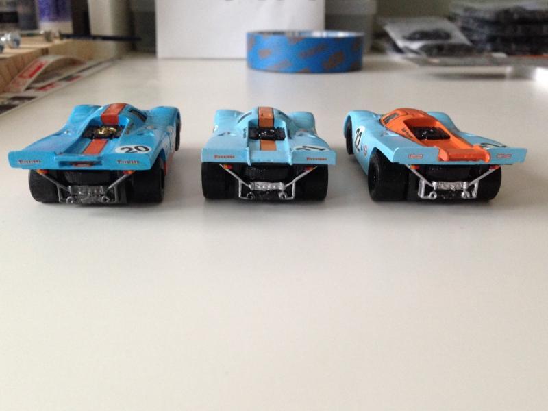

L'écurie complète :
Les ailes de « requin » (sur la 22 et la Gulf No2) et l'ailron arrière de la Gulf 20 ont été rajoutés.

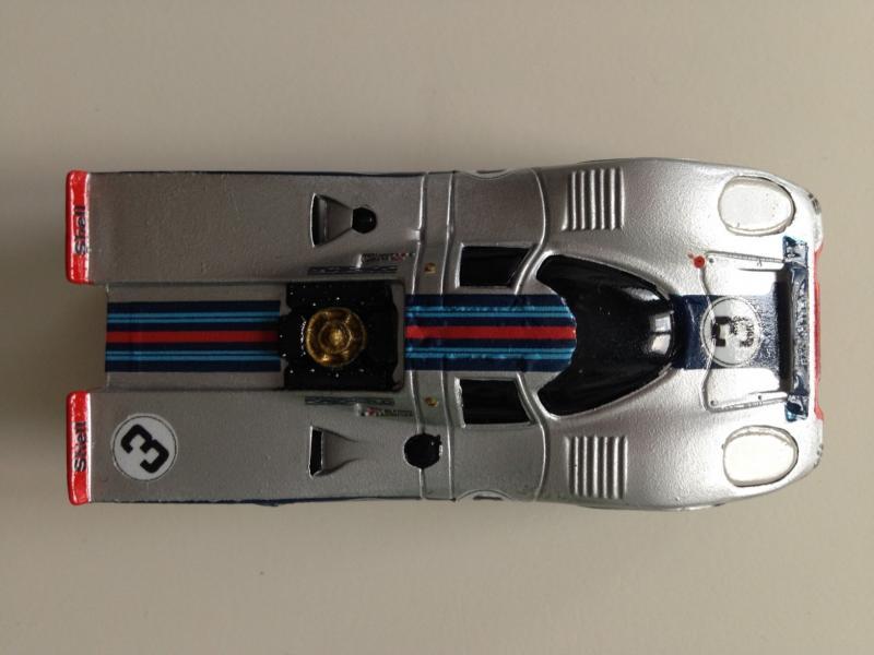

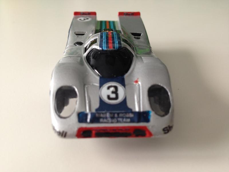

La Martini No3 de plus près :
La bande centrale de déco arrière étant trop courte sur les décalcs livrés, j'ai découpé (il y en a pour plusieurs modèles sur les planches de Pattos) une longueur supplémentaire
Je n'est pas testé et éventuellement reconditionné les moteurs...ce sera pour plus tard
Désolé, mais j'ai pas commencé le présentoir !!!
Message modifié le jeudi 21 septembre 2017 à 11h29 par bt56leader

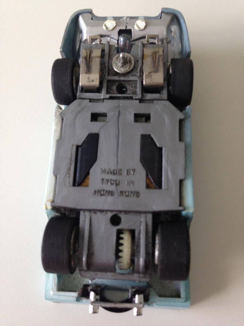

Le modèle de chez Tyco
Je préfère le rendu de l'Aurora, le pare brise est beaucoup trop grand sur la Tyco

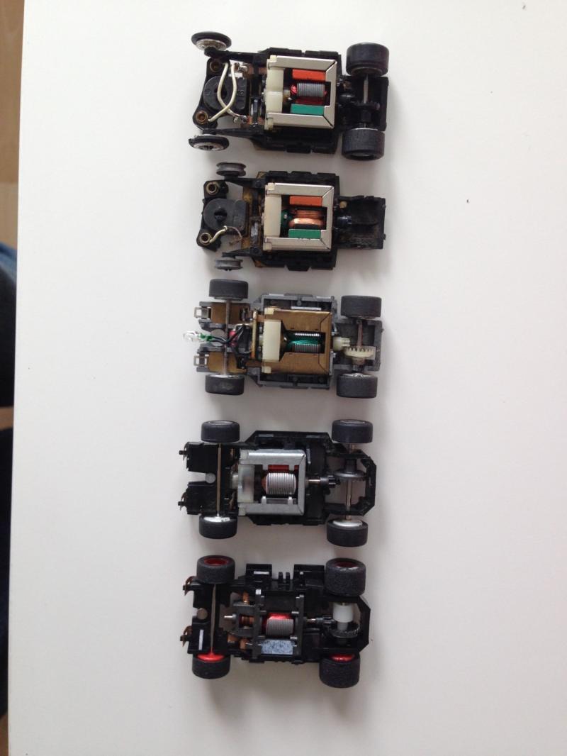

La tyco on doit pouvoir la monter sur tycopro, non ? Il me semble l'avoir vu dans cette config.
Trés sympa d'ailleurs le tycopro comme chassis, un des rares chassis vintage laiton abordable !

Pour corriger cette faute impardonnable, quelques compléments, donc.

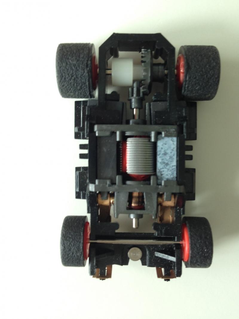

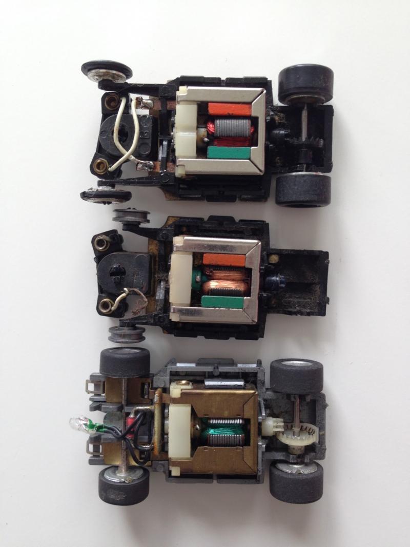

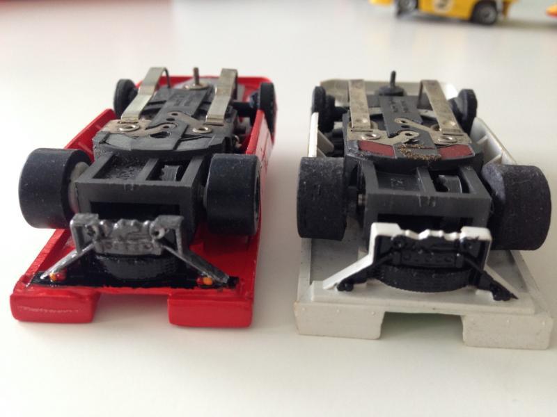

Les chassis Tyco adaptables sur cette carrosserie (saul le premier, on y reviendra)
De haut en bas :
1 et 2 : Tycopro "laiton" : sur ces chassis, contrairement aux suivants, l'empattement n'est pas réglable, seul le deuxième (le court incomplet) se clipse sur le chassis
grossis on voit bien la différence
3 : celui d'origine dont j'ignore la référence
4 : HP7
5 : 440 large (pas celui monté sur les F1)

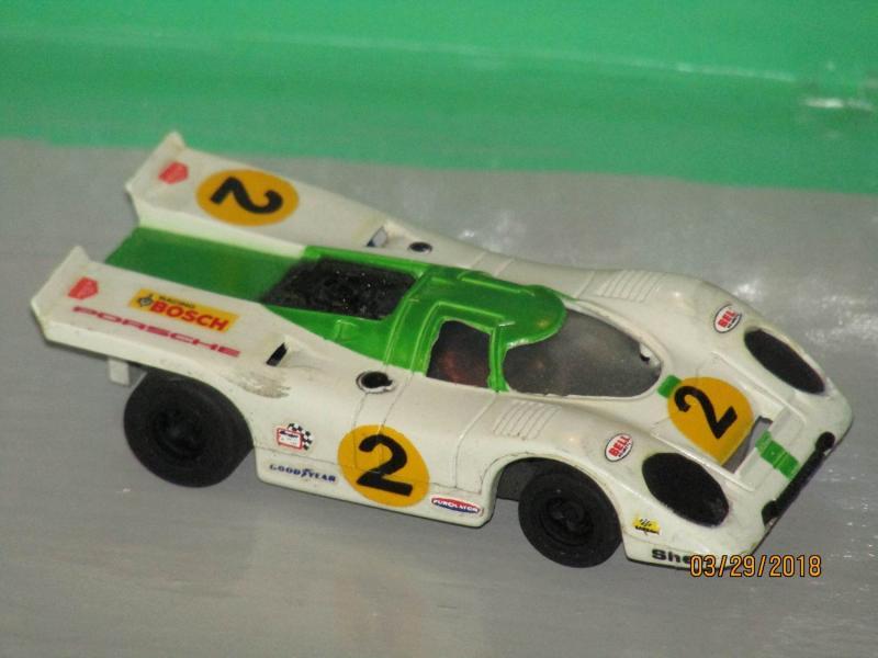

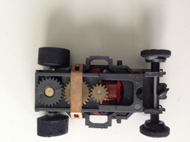

J'ai une 917K de chez AFX.
Carrosserie récupérée et décorée.
Châssis megaG 1.5.
Elle marche très très bien.

saab1949
Date du message : vendredi 30 mars 2018 à 16h39

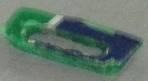

Pour les anciennes Tomy AfX, j'utilise simplement les crans d'origine avec un clip (facile à trouver sur Ebay ou sur les sites HO slot) sur le châssis megaG 1.5 ou sur un châssis superG+ court. Attention les deux clips sont différents.
Pour les 3D (shapeways) il y des crans spécifiques sous la carrosserie qui permettent de monter les châssis megaG 1.7.
Pour les autres carrosseries en résine sans adaptation prévue, je fabrique moi même des supports en plastique troués permettant de fixer les clips AFX (megaG ou superG+, long ou court) que je colle sous la carrosserie en réduisant (en général) la largeur des parois latérales. L'opération est délicate, mais avec l'habitude et une petite presse on arrive rapidement à maitriser le process.
Pour les châssis micro Scalextric, avant je découpais les flans avec les supports d'origine sur des vielles carrosseries que je collais à l'intérieur des carrosseries. Maintenant j'utilise le même process que pour les carrosseries en résine (supports troués permettant de fixer les châssis scalex wide).

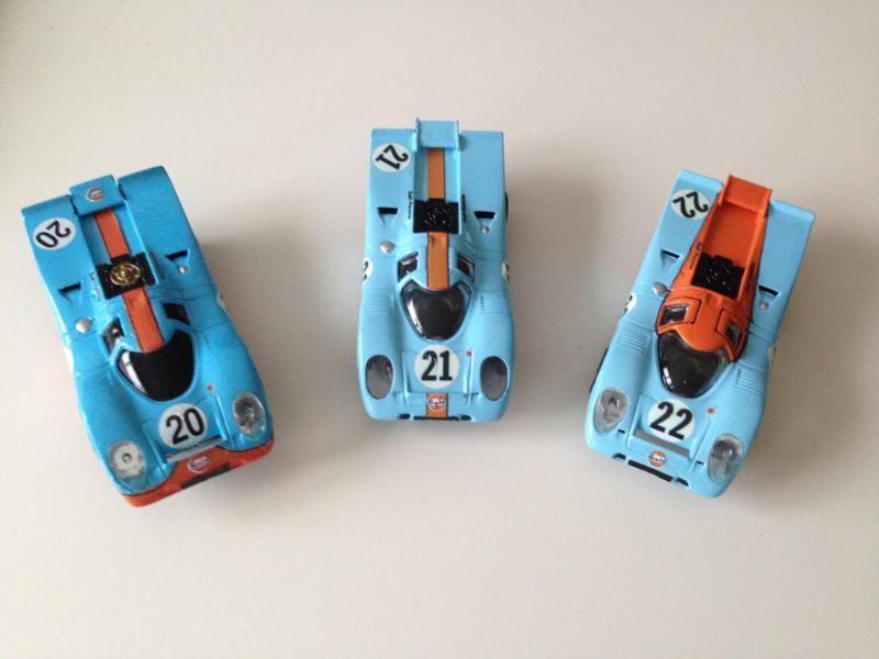

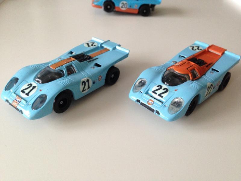

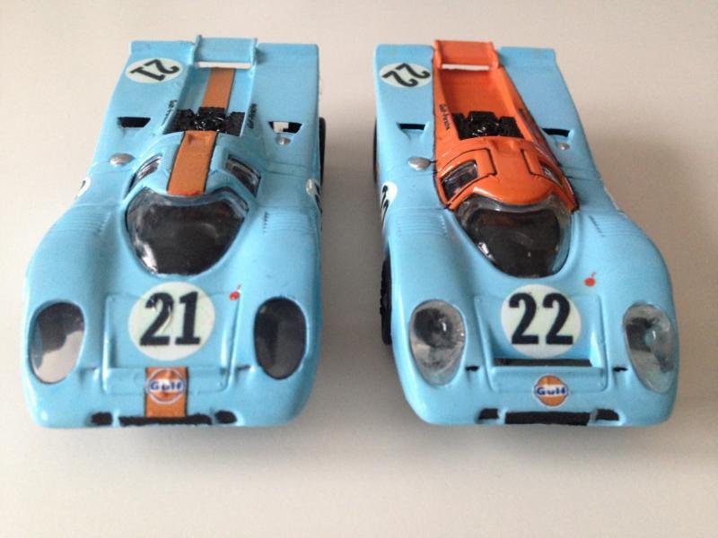

bt56leader
Date du message : jeudi 15 novembre 2018 à 14h30

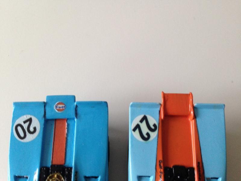

Mes petites dernières pour finir la team Gulf 1970 des 24H du Mans : la 21 et la 22 :
J'avais oublié de préparer du bleu Gulf d'avance, aussi ce n'est pas le même "bain"
De même pour l'aileron arrière rajouté, plus complet ce coup-ci (montants latéraux) :
Les deux dernières :
Bon, plus de 917K, pour moi, je vais passer à d'autres modèles.
Et les vôtres ?
saab1949
Date du message : vendredi 28 décembre 2018 à 17h25

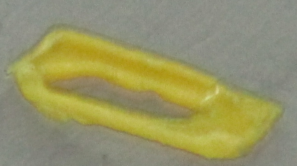

Fabrication pièces de montage. (voir photos).
Ces pièces percées sont montées sous le châssis des 2 côtés collées avec de la super glue.
Je les monte avec le châssis bien en ligne avant collage, c'est souvent un peu délicat...
Par contre c'est extrêmement efficace !

Si c'est un test pour savoir si mes yeux sont encore "jeunes" …. j'ai échoué
Un peu plus net les photos Saab, STP
Message modifié le vendredi 28 décembre 2018 à 17h29 par bt56leader
saab1949
Date du message : vendredi 28 décembre 2018 à 17h37
Celles là, elles sont déjà montés.
Ce sera pour les prochaines...
J'essaierais de faire mieux... pour les photos...
