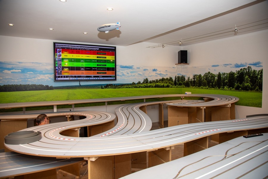

Holà amis sloteurs,

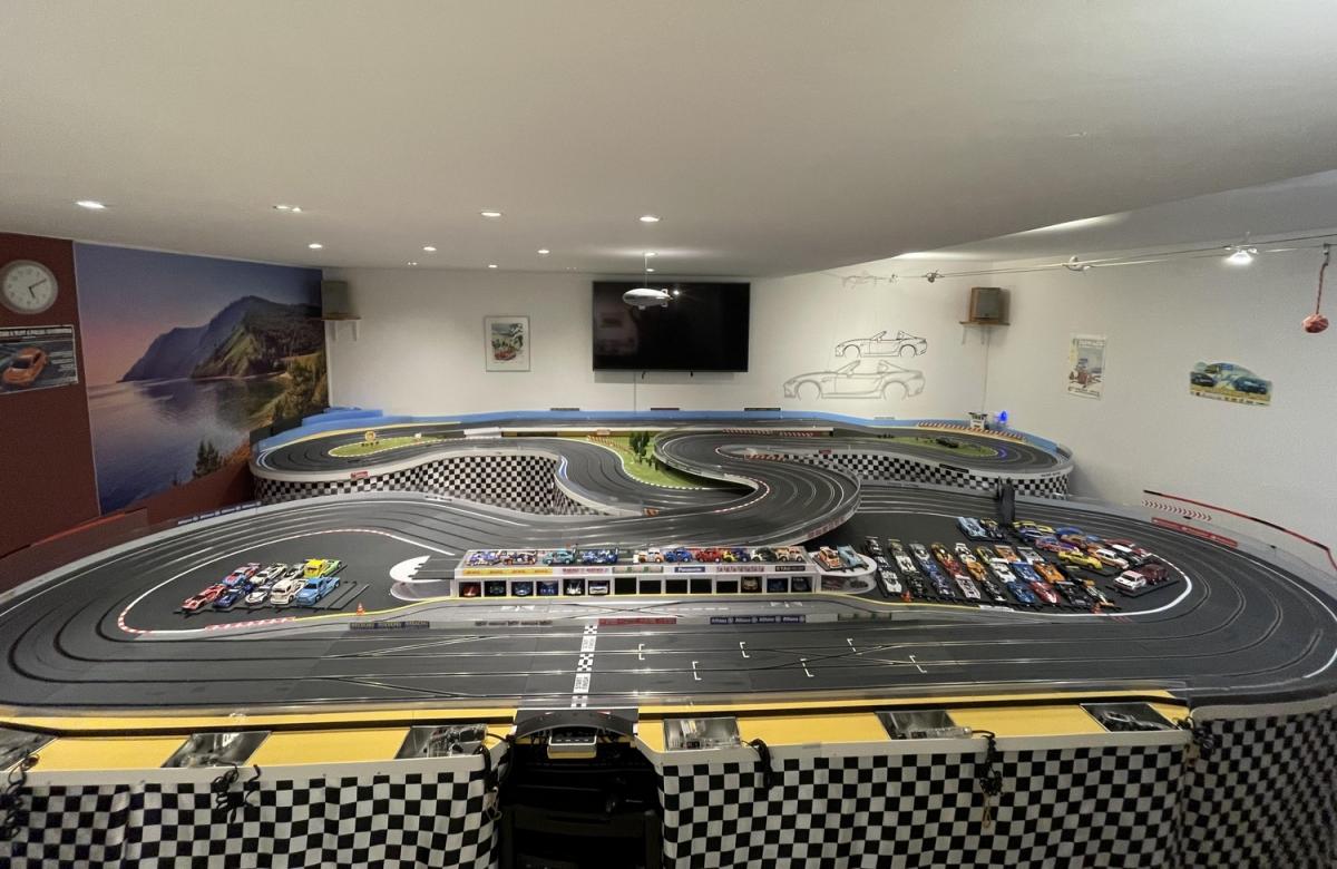

Cela fait quelques temps que je tournais en rond pour faire évoluer mon Carrera D 4 voies 27m sans trouver une solution qui convienne.
J'avais bien sûr une idée derrière la tête et Paf !...LittleBen nous annonce la mise en oeuvre de sa superbe 3 voies.
Cela confirme mes réflexions, et '' allo, David ? ''....'' qu'en penses tu ?...''

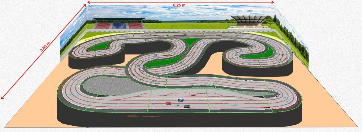

Ce sera donc aussi une 3 voies ( ce qui permet de gagner 5m sur le Carrera dans le même espace, donc 32m ), réversible Digitale / Analogique avec poignées sans fil.

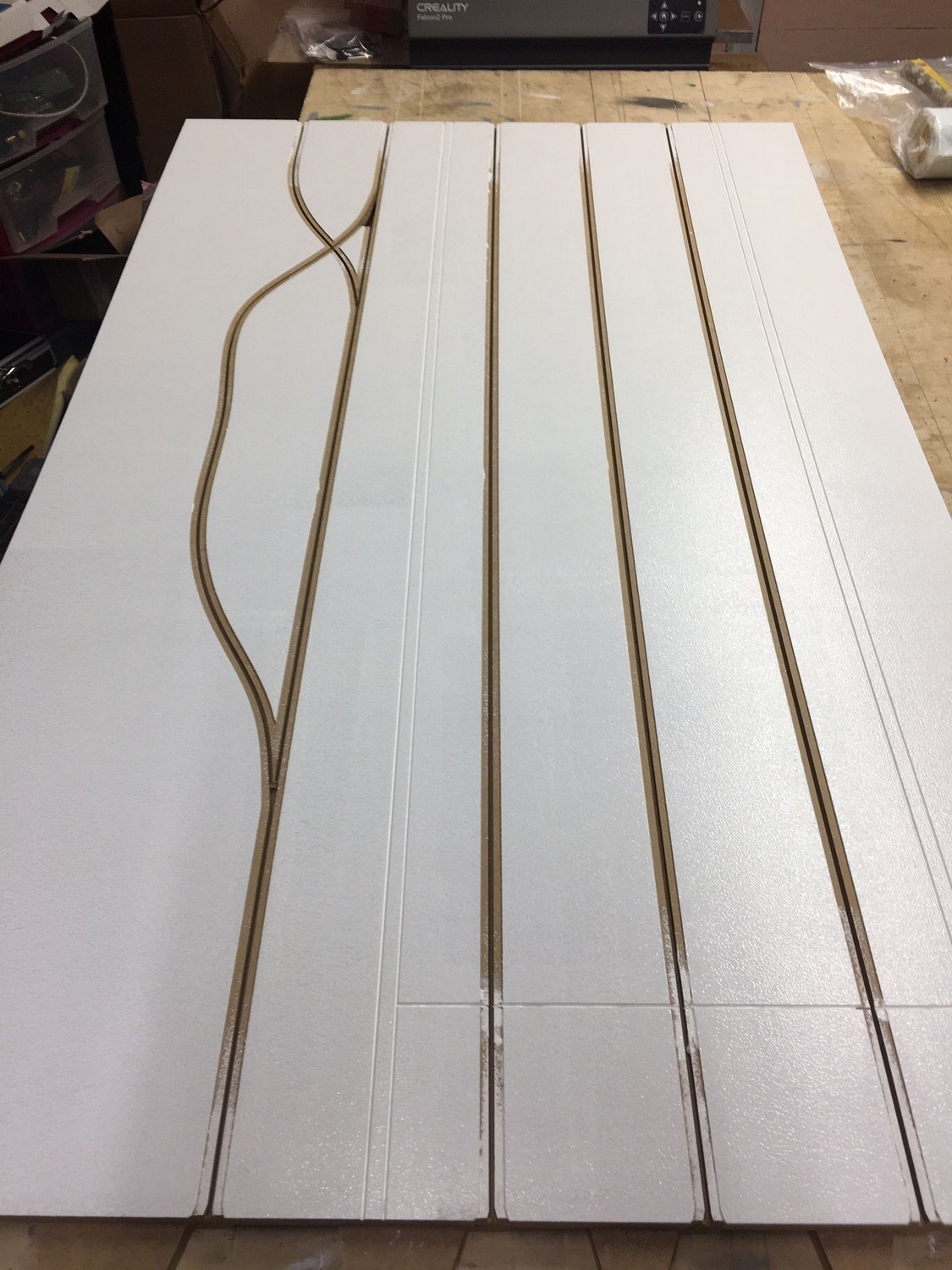

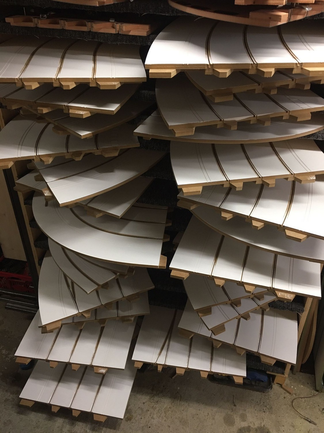

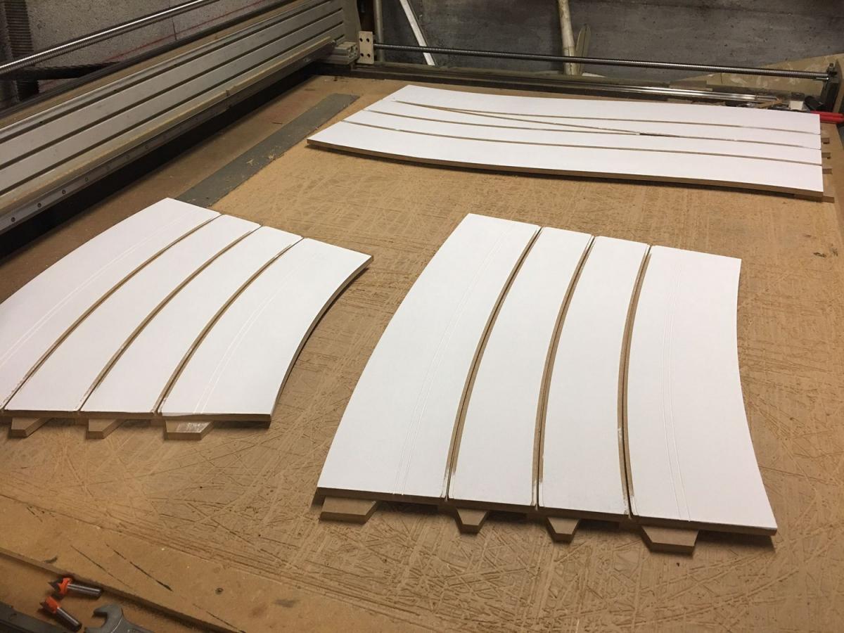

David a déjà bien avancé son travail d'orfèvre :
La piste sera en principe installée début octobre, le tracé est très inspiré du Carrera actuel et cela devrait donner quelque chose comme ça :
Il y aura pas mal de dénivelés, les points au plus bas à 60cm et les plus hauts au fond à 85 cm.
La suite à la rentré...

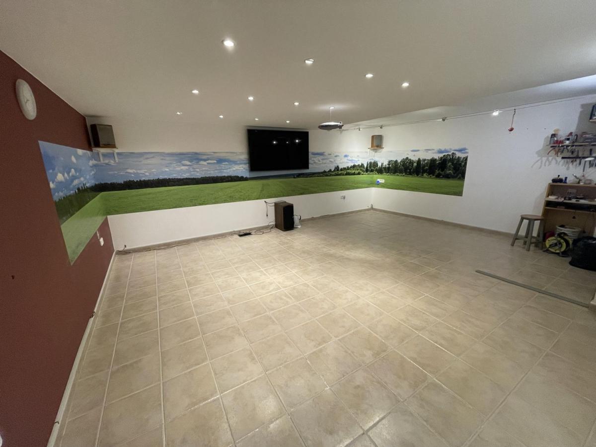

Date du message : mercredi 11 septembre 2024 à 23h25
Hola, quelques nouvelles, ça avance.

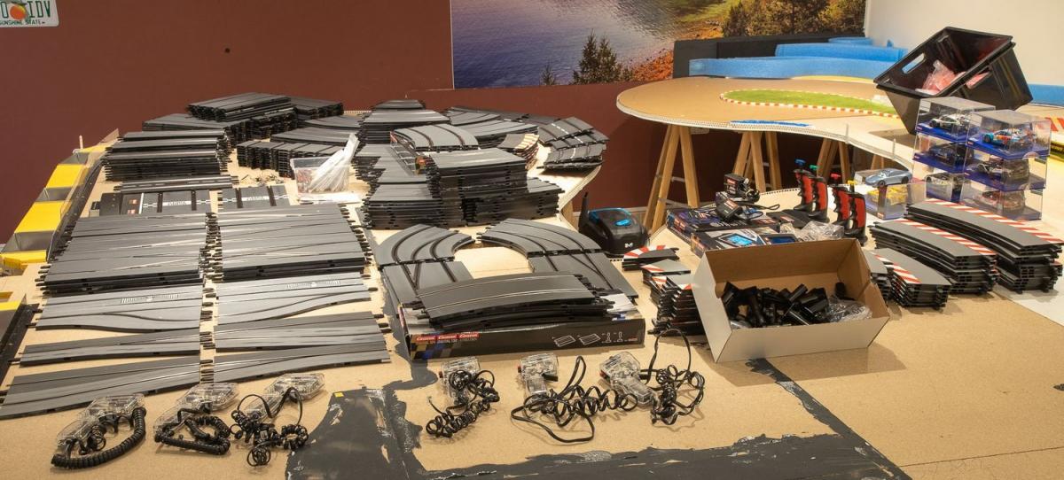

Préparation au démontage.
Regroupage de tout le stock Carrera pour inventaire avant mise en cartons.

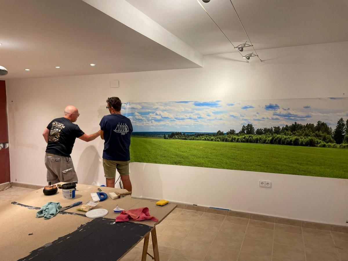

Mise en place du décor de fond. ( Merci les copains ).
Et voilà le travail :

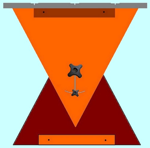

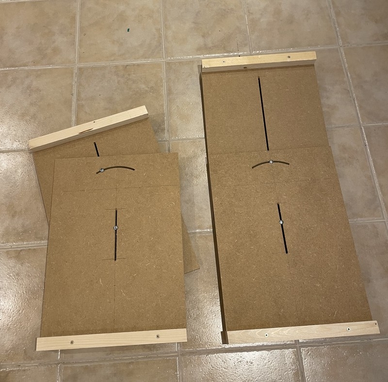

Il reste environ une viingtaine de jours avant l'arrivée de la piste ce qui nous laisse le temps avec les amis pour fabriquer les pieds supports réglables en hauteur et inclinaison qui seront inspirés de ce dessin :

Date du message : jeudi 12 septembre 2024 à 13h09
Heuuuu la rainure arrondie du bas n'a aucun intérêt.
Tout d'abord parce que avec le gros écrou central on peut orienter les 2 triangles dans n'importe quelle position sans avoir besoin d'un guide.
Ensuite si tu varies la hauteur cet arrondi n'est plus en face du trou donc inutile.
Ju_bil
Date du message : jeudi 12 septembre 2024 à 14h02
Pour les pieds je trouve aussi que 2 vis c'est rassurant, et ça ne coûte pas grand chose à faire.
Un trou pour la vis du haut, une rainure circulaire centrée sur ce trou pour la vis du bas et sur le panneau arrière (en rouge sur l'image) 2 rainures verticales (ou 1 seule selon la hauteur de l'ensemble et le débattement voulu) pour régler la hauteur. Ça fonctionne aussi très bien.
Ju bil
Le BraxeanSlotRing
Vil-Brekin
Date du message : jeudi 12 septembre 2024 à 16h13
Ce n'était qu'un dessin, voilà les protos qu'on a fait rectangulaires, réglables en hauteur et inclinaisons et avec 2 serrages qui seront boulons/rondelles et papillons/rondelles.

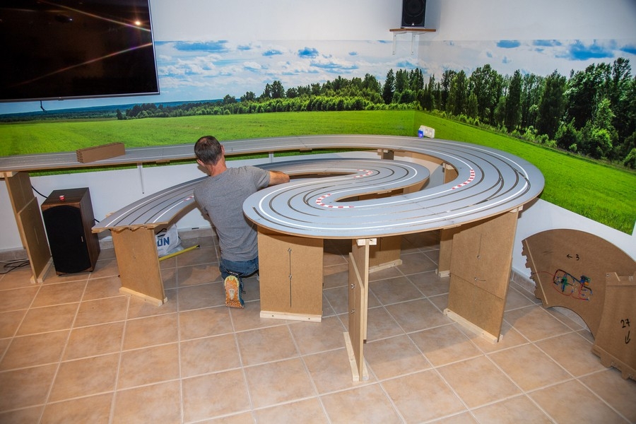

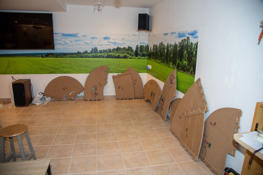

Date du message : lundi 30 septembre 2024 à 22h32
Hola les amis,

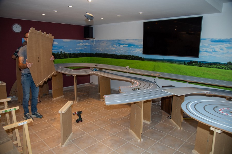

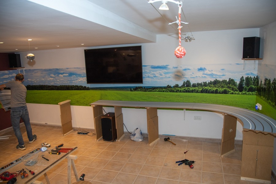

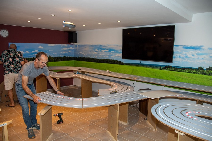

David est arrivé dimanche en fin d'après midi dans le nord-est de l'Espagne pour monter ce nouveau 3 voies Digital/Analogique.
Sans perdre de temps nous avons déchargé le fourgon..

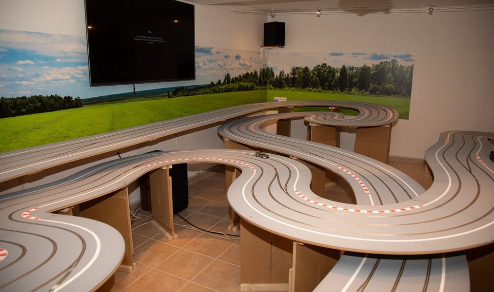

Et ce matin dès l'aube nous avons attaqué le montage.
Nous avons commencé par la partie contre le mur du fond pour repérer où nous allions fixer les équerres de support de la ligne droite.
Et puis nous avons continué l'assemblage toute la journée.
Et à 20h30 la piste étant stabilisée on est allé casser la croute puis David est redescendu pour finaliser les premiers tests et moi pour poster ces premières photos.
Voilà voilà, nous sommes bien rincés, une bonne nuit de sommeil et demain matin on remet ça en attendant la suite de ce petit reportage.
Message modifié le lundi 30 septembre 2024 à 22h34 par Vil-Brekin
otolikos
Date du message : lundi 30 septembre 2024 à 23h25
Wow, quelle piste! Bravo! Enfin bravo à David surtout
Où as-tu trouvé le poster en fond?
