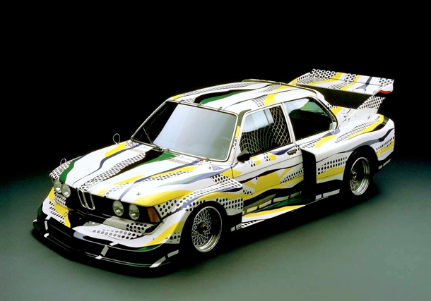

Le modèle présenté ici était piloté par Markus Hättinger pendant la saison 1978. Il participa à 12 courses avec cette voiture et en gagna trois (les DRM Nürburgring, Mainz-Finthen et Zolder). Markus périt deux ans plus tard dans un tragique accident.
Il existe deux modèles de carrosserie Fruit of The Loom : le 57 entouré par un carré blanc et le 57 noir sur fond blanc comme la Sideways (photos beaucoup plus dure à trouver : comme la dernière photo de l’historique)
En 1977 et alors que BMW s'apprête à reprendre la compétition, la marque aligne sur les grilles de départ une version gonflée de sa 320i de série et pour affirmer sa glorieuse filiation, la nouvelle super-car se pare des mêmes couleurs inaugurées sur les coupés 3.0 CSL en 1972 et qui auront brillé sur les pistes européennes au début des années 1970. Evoluant dans le Groupe 5, la 320i se distinguait par ses arches de roue démultipliées, son spoiler avant qui montre clairement les attentions conquérantes du modèle tandis que son aileron arrière rappelle la version Batmobile de la 3.0. Sous le capot, la marque choisit de reprendre le moteur quatre cylindres de la Formule 2 cubant pour l'occasion 2 litres et délivrant la bagatelle de 300 chevaux. Pour rester efficace, le châssis fut entièrement revu et renforcé dans le but d'encaisser la fouge de la cavalerie dopée sans broncher alors qu'une attention toute particulièrement fut portée à l'aérodynamique de l'ensemble
Néanmoins, il n'y a pas que la voiture en elle-même et son traitement qui étaient spectaculaires à l'époque. Les pilotes choisis pour prendre le volant des trois modèles engagés en compétition créèrent aussi la surprise. La Junior Team de BMW était alors composée d'Eddie Cheever, Marc Surer et de Manfred Winkelhock, trois pilotes aussi talentueux que fougueux qui firent forte impression durant les différentes manches du Championnat des voitures de tourisme d’outre-Rhin. A cette époque, ce dernier était l'endroit privilégié par les constructeurs européens pour présenter ce qui ce devait d'être les meilleures berlines engagées en compétition avec dans les paddocks des équipes de talent qui portaient le tout du bout de leur clé à molette à une époque où les ordinateurs n’avaient pas encore pris l’ascendant sur l’homme. Cette première année, les jeunes talents BMW se frottaient non sans succès à des pointures du milieu bien plus expérimentées.
Pour parfaire sa nouvelle monture, en 1977, BMW demanda à l'artiste américain Roy Lichtenstein de redécorer la 320i Groupe 5 qui allait définitivement abandonner les couleurs Motorsport et la célèbre bannière tricolore victorieuse. "Je souhaitais que les lignes peintes sur la voiture soient comme une indication de la route, montrant à la voiture quelle direction suivre" déclarait alors l'artiste au sujet de sa dernière oeuvre. BMW présenta la nouvelle monture au Centre Pompidou de Paris peu avant de l'aligner au départ des 24 Heures du Mans de la même année. Hervé Poulain et Marcel Mignot engagés alors au volant de la berline aux décors psychédéliques ne décrochera qu'une neuvième place et une seconde place dans sa catégorie.

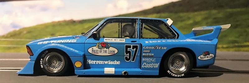

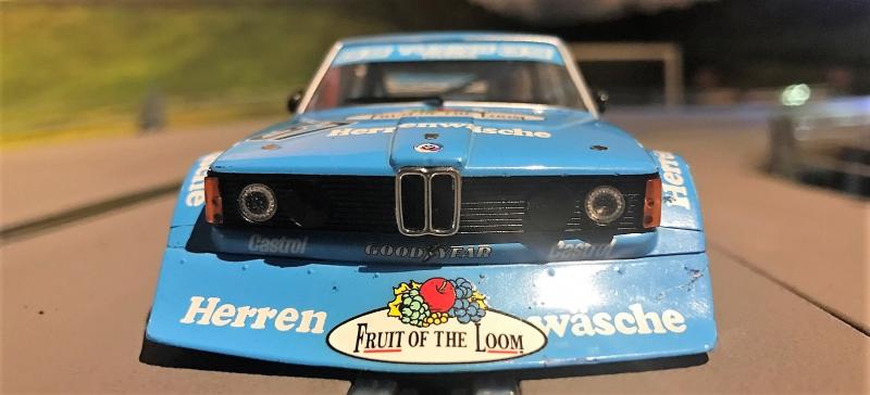

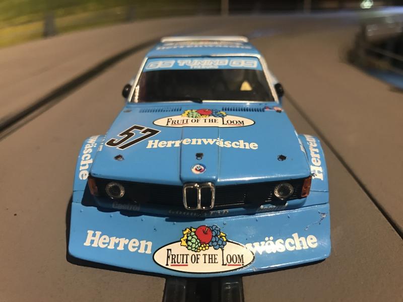

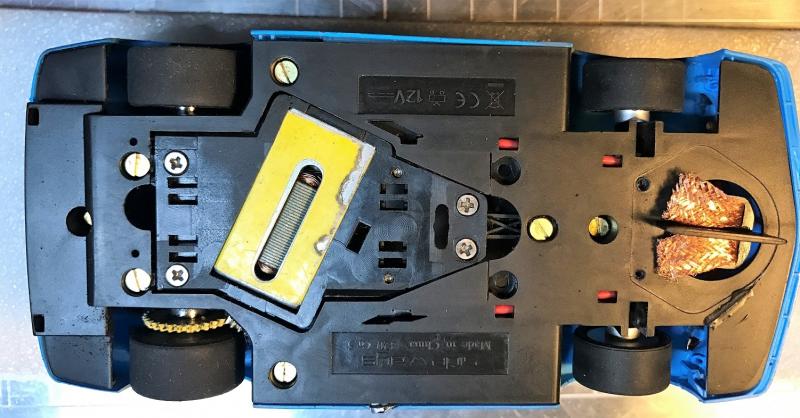

C’est une fausse sortie de boite, j’ai remis des pneus d’une autre Sideways que j’avais ôté dès son arrivée (marqué Michelin au lieu de Goodwear) et les vis d’origine. Les tresses sont quant à elle d’origine.
Sortie de boite :
C’est une Sideways, donc pour ceux qui connaissent, c’est livré avec une clé pour tête CHc et surtout avec un kit complet pour changer l’offset et le type de moteur. On verra que tout cela nous sera très utile par la suite.
La qualité des finitions des Sideways est pour ma part toujours au rendez-vous (j’en ai 5). Les collages, la peinture et les décalcomanies sont propres. J’ai d’autant plus de recul car je l’ai depuis quelque temps et elle n’a pas bougé, même les grilles des évents qui sont souvent fragiles sont toujours présentes.

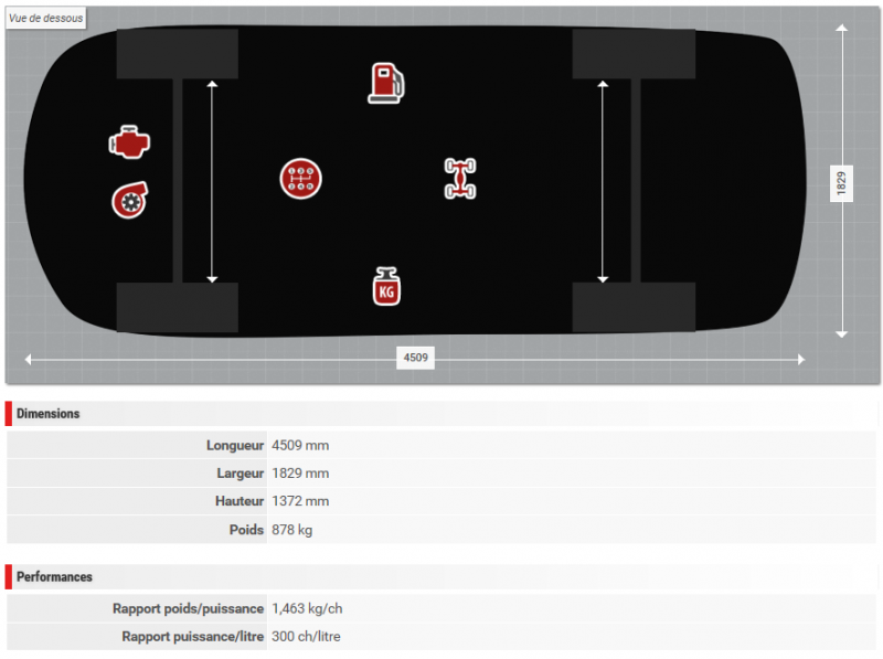

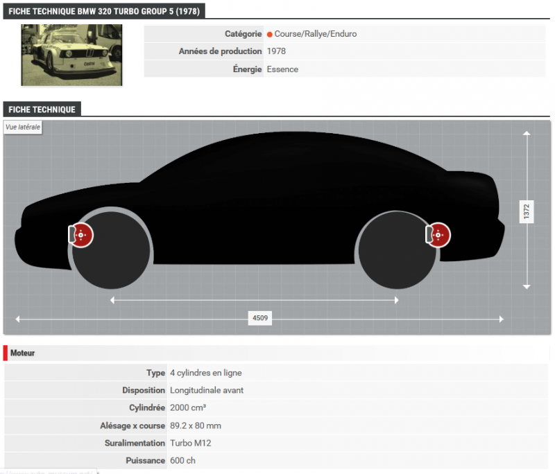

Données techniques Echelle 1 :
Sources: Automuseum.com
Données techniques Echelle 1/32 :
Dimensions
Si on transcrit à l’échelle 1/32ème cela donne :

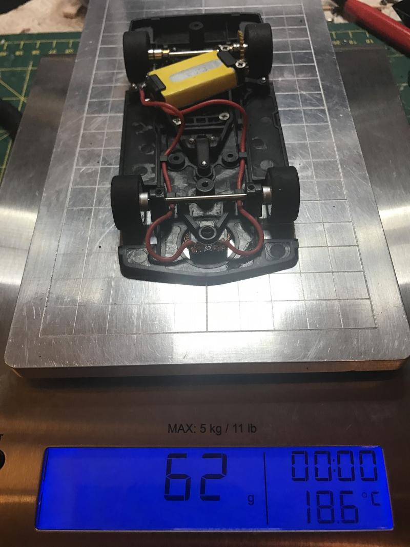

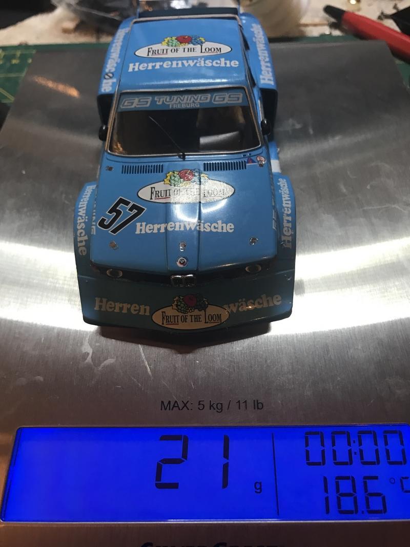

Poids :
Evidemment, ici, pas de comparaison puisque les rapport poids/puissance ne peuvent être respectée à l’échelle : on aurait des veaux sur nos pistes.
Donc 83g au total

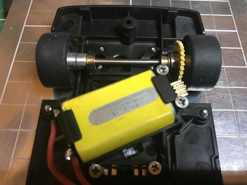

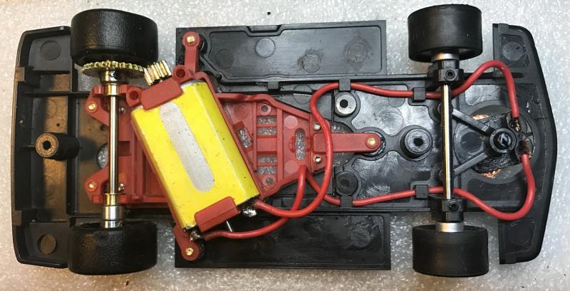

Mécanique :
Les paliers et la transmission sont du Slotit avec un pignon Z11 et une couronne Z28
Soit un rapport de 0.39
Motorisation :
C’est le classique moteur jaune qui a fait ses preuves et que l’on retrouve dans toutes les Sideways : MN09ch - 20K 20.500rpm - 200G.cm
Pneumatiques :
Du Slotit à l’avant et à l’arrière (19*10)

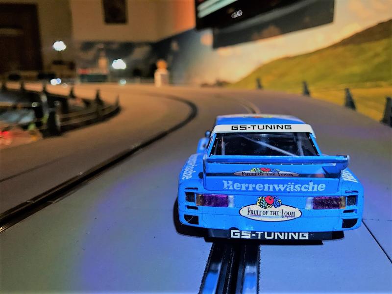

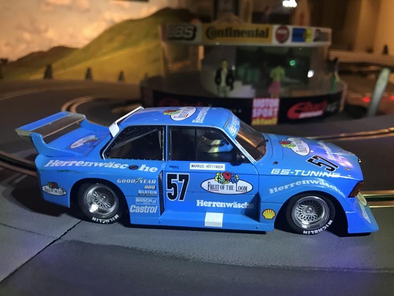

Mise en situation :
Message modifié le samedi 18 mars 2017 à 20h56 par blueb17

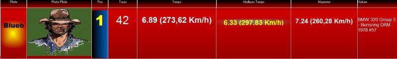

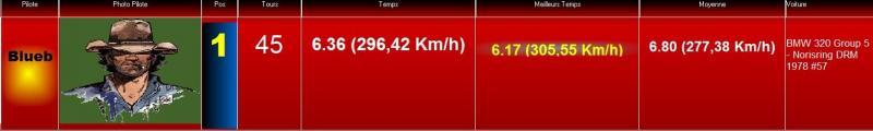

Paramètres des tests :
Pour l’ensemble de ce test, je ferai des essais à 12V avec une manette Slot-it (réglée comme ci-dessous) sur piste carrera de 22m moitié peinte, moitié d’origine.
Les essais dureront 5 minutes avec enregistrement, du meilleur temps, du nombre de tour et de la moyenne pour mesurer la constance. Je ferai systématiquement 2 essais et enregistrerai le meilleur des 2.
Le record de piste est maintenant détenu par une Lola T70 de Thunderslot avec 5,79s et effectue 48 tours pendant un segment de 5 minutes.

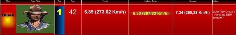

1er essai : sortie de boite
10V :
12V:
Conclusion 1er essai :
En 10V, la conduite est facile, on peut attaquer dans les virages sans désloter mais on est à plus d’une seconde du record du tour et à 8 tours de retard en 5 minutes de course !
La voiture est plus performante à 12V qu’à 10V en sortie de boite (rapport performance /pilotage), le temps (record et moyenne) s’améliore mais on est encore à 1 seconde du record. Le pilotage est un peu délicat.
Meilleur temps et moyenne en 12V donc pour la suite je reste sur des essais uniquement en 12V
2ème essai : réglage du châssis, du train avant et changement des tresses.
J’ai donc changé :
-Les tresses par des fines et souples MB slot
-Les vis pour le support moteur par des Sideways SWMS/03 M1,9-5
-Les vis de la carrosserie par des Sideways SWMS/02 M2,2-8
J’ai étalé les tresses et réglé le train avant et graisse les points de contact entre le châssis et la coque et le châssis et la carrosserie.
Pour le réglage des vis, et ça n’engage que moi, j’ai pris l’habitude pour la carrosserie de serrer les vis en butée et de desserrer d’un tour et demi.
Pour le support, la vis de la pointe du support d’un tour, d’un tour et demi les suivantes et de deux tours les deux dernières.
Conclusion 2ème essai :
Comme d’habitude maintenant, cette opération donne un des meilleurs gains de performance (presque autant que le changement des pneus, enfin, on verra par la suite!) : 4 dixièmes sur le record. Le pilotage reste encore délicat.
Aux prochains épisodes, on testera différents types de pneus, de châssis, de support moteur, de moteurs....
A suivre...

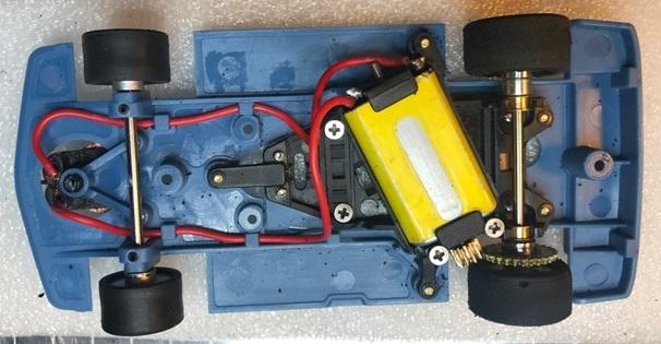

Episode 2
3ème essai : changement des pneumatiques avant et arrière (Prospeed)
Je change les pneus avant par des Slotit Pt15 et les pneus arrière par des Sideways 19*10 Prospeed Soft.
Conclusion 3ème essai :
J’ai gagné 12 centièmes en vitesse pure mais pas d’amélioration sur la moyenne. J’ai encore des difficultés en sortie de virage, elle chasse un peu. Je pense que je vais intégrer du lest sous l’axe arrière pour un futur test.
Comme je suis un grand malade, je veux voir la différence avec les pneus Sideways 19 10 Higrip soft
Conclusion 3ème bis essai :
Je n’ai pas remarqué de différence notable entre les deux trains de pneus en matière de performance pure. En revanche, j’ai amélioré la vitesse moyenne sur le 1er essai quand les pneus étaient neufs. Sur le 2ème essai, j’ai enregistré la même moyenne qu’avec les Prospeed.
Pour le prochain essai, je vais lester pour voir si je chasse moins de l’arrière
5ème essai : lestage
J’ai donc intégrer un aimant désaimanté, un truc que j’ai appris il n’y a pas longtemps sur le forum. Il suffit de bruler l’aimant au briquet… et ça marche.
Conclusion 5ème essai :
Aucun effet, voire moins bien. Ça chasse toujours en sortie de virage. Pour les prochains tests, je laisse le faux aimant et j’enlève le plomb en forme de V.
6ème essai : changement des pneumatiques arrière 20-11 prospeed
Avertissement : ce ne sont pas des pneus prévus normalement pour ces jantes. De plus, si le train arrière est mal réglé, vous pouvez toucher l’intérieur de la carrosserie. Ce n’est pas mon cas. Attention, ils ne sont pas autorisés en compétition sur des group5 mais chez moi tout seul, peu m’importe…
Conclusion 6ème essai :
Yes, c’est la bonne solution, la voiture ne chasse plus en sortie de virage. J’arrive dans le top 5 de mon écurie et en plus avec une bonne moyenne.
Je vais donc garder ces pneus pour la suite des essais et reprendrai les pneus 18 10 sur le dernier essai pour comparer.
A suivre...

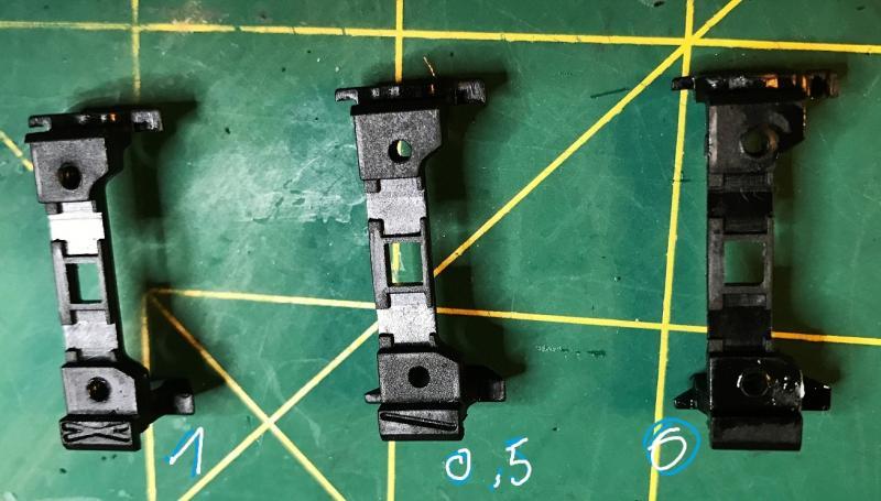

Episode 3
7ème essai : Modification de l’Offset
Sideways livre avec chaque voiture des pièces pour modifier l’offset (distance entre le châssis et la route) et permet ainsi d’adhérer davantage à la piste. La voiture est livrée en offset 0. On peut être en 0, 0,5 et 1. Plus le chiffre est élevé, plus on est proche du bitume.
De plus, je ferai des essais avec les montages et en 3 et 5 points pour mesurer la différence entre ces 2 montages
En Offset 0,5 :
5 points :
3 points :
En Offset 1 :
5 points :
3 points :
Conclusion 7ème essai :
En offset 0,5 pas d’amélioration du record mais en 3 points la moyenne est bien meilleure, la conduite est plus souple.
En offset 1, les moyennes et les records sont identiques. Les moyennes se sont surtout améliorées : 6,65s
Pour les deux offsets, je suis toujours à 45 tours en 5 minutes.
Je reste dans les mêmes temps records malgré les changements d’offset : c’est principalement dû au faite que je n’ai pas encore changé encore les pneus.
Il est à noter que je mange beaucoup de gomme très rapidement. Je ne sais pas si c’est parce que j’utilise des pneus 20*11 au lieu des 19*10 mais je vais essayer des mediums pour les essais suivants : modification de la rigidité du châssis et du support moteur :
A suivre...

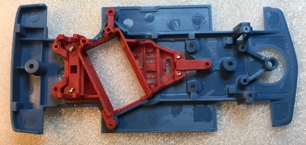

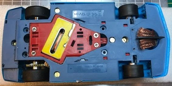

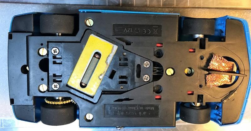

8ème essai : Changement de châssis et support moteur
Comme pour les essais de la Lola, l’objectif est de savoir quel est le meilleur compromis entre le châssis et le support moteur et son montage
Avec Châssis standard (noir) et support moteur dur (rouge) :
Montage ‘5points’ :
Montage ‘3 points’ :
Conclusion châssis standard (noir) et support moteur dur (rouge) :
Les records commencent à tomber avec toujours le même constat : le montage 3 points même s’il n’est pas plus performant en vitesse pure, il est plus stable :47 tour ! je me rapproche de la Lola T70
Avec Châssis Flex (bleu) et support moteur standard (noir) :
Montage ‘5points’ :
Montage ‘3points’ :
Conclusion châssis Flex (bleu) et support moteur standard (noir) :
La conduite du châssis flex est plus souple, normal me direz-vous. Et le constat est identique, meilleure moyenne en montage 3 points

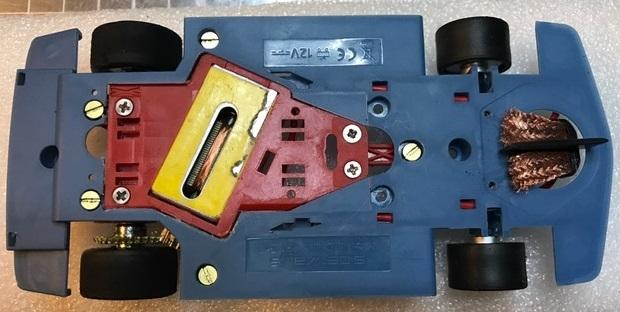

Avec Châssis Flex (bleu) et support moteur dur (rouge) :
Il m'a fallu ajuster les 2 pour qu'ils s'emboitent correctement, un petit coup de lime par ci par là...
Montage ‘5points’ :
Montage ‘3points’ :
Conclusion châssis Flex (bleu) et support moteur dur (rouge) :
Ça y est, le plafond de verre est franchi 5,96s, le montage en 3 points est performant en vitesse pure et sur la moyenne : 47 tours.
Evidemment, c’est très rapide, il faut beaucoup de vigilance, j’ai dû m’y reprendre à plusieurs fois pour arriver à ce résultat.

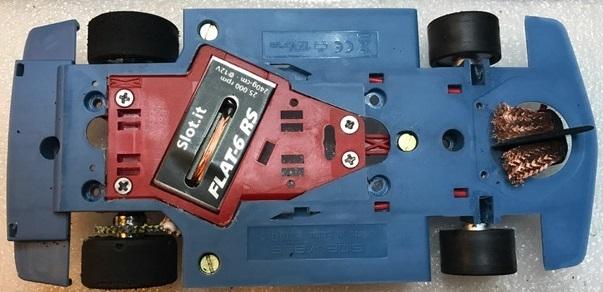

9ème essai : Changement moteur flat 6 slotit :25.000Rpm
Pour le fun, j’ai voulu voir si la voiture était capable de tenir avec un moteur Flat 6 RS à 25000Rpm.
Conclusion 9ème essai :
Ben non, c’est trop dur pour mon niveau de pilotage, j’ai beau faire un 6,05s, ma moyenne est passée à 6,88s pour 44 tours.

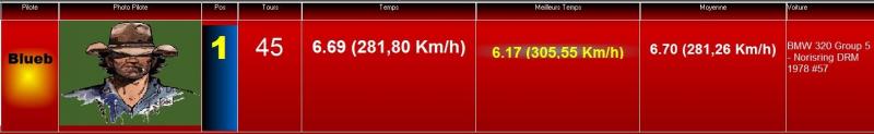

10ème essai : final
J’ai repris le montage le plus efficace avec des pneus prévus pour la voiture pour mesurer ses possibilités pour les compétitions en club
-Châssis flex
-Support moteur dur (rouge)
-Montage 3 points
-Pneus 19-10 Prospeed Soft
Conclusion générale :
La BMW 320 de Sideways est 4ème de mon écurie derrière la Lola de Thunderslot, une BMW MacLaren GT et une Porsche 935 de Sideways avec 6,13s en configuration normale et 5,96s avec des pneus 20-11.
J’ai quand même eu un peu de mal à arriver à ce résultat, ce n’est pas le bolide le plus évident à conduire.
En réglant correctement le train avant, un montage 3 points et des pneus 20-11, on a déjà une voiture très performante.
Mais si on veux en faire une bombe avec des pneus 19-10, il faut passer par un châssis flex et un berceau moteur dur.

Comme, tu peux le voir, j'ai fait des essais en 3 points et à chaque fois les moyennes sont meilleures: la voiture est plus stable dans les virages.

Quand je parle réglage du train avant, cela comprend le changement des tresses et leur "aplanissement" ainsi que le réglage des vis dessus et dessous le train.
Ensuite, il ya sur le forum des pilotes bien plus experts que moi pour répondre à cette question.
Je n'ai pas de secret, c'est sur les essais de la Stratos que Lpmc6622 a bien expliqué le réglage que je te retranscris ici et que je fais à peu près systématiquement (sauf peut etre, le contact de chassis à l'avant :
Tu règles le train avant à l'aide des vis qui sont au-dessous (accès sous le châssis) et au-dessus (sur les montants dans lesquels passent l'axe) de l'axe: on va partir sur l'idée que les pneus avant doivent toucher la piste (parce que le règlement l'impose ou… parce que c'est plus joli).
Avec les vis du dessous tu relèves le train jusqu'à ce que les pneus affleurent la piste (quand tu pousses la voiture à la main les roues doivent tourner. Ou bien tu prends une feuille de papier et quand tu la passes sous chaque roue les roues doivent tourner). Ensuite tu amènes tes vis du dessus en butée pour avoir le même point de départ de chaque côté et puis tu les dévisses de la même quantité. Pour faire simple, l'idéal est, quand tu appuies sur l'aile avant, au-dessus d'une roue, que l'avant du châssis vienne en appui sur la piste (ben oui, comme cela tu "élimines" du poids dans les virages) et que la roue arrière opposée se soulève mais le minimum. Le minimum pour éviter que la voiture ne chavire, mais un peu comme cela il n'y a pas de problème de différentiel de vitesses entre la roue intérieure et la roue extérieure. Ta roue avant à l'opposé de celle sur laquelle tu appuies doit d'ailleurs aussi se soulever un peu. En gros, le débattement vertical de l'axe avant doit être réglé au minimum pour une piste Carrera (piste lisse et plane), genre 1mm, et avoir plus de débattement - genre 2mm - pour le Ninco, piste pas plane.
Evidemment, tout cela dépend des pneus que tu as mis à l'arrière (des gros boudins et ta voiture pique du nez, des fins et l'avant se relève) et des pneus que tu as mis à l'avant (de préférence des fins).
