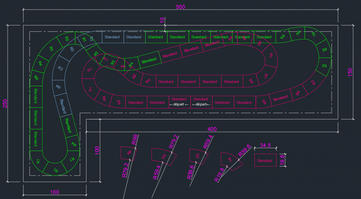

Niveau place, j'ai un garage vide. 8m / 6m de largueur. Bien entendu, je ne compte pas divorcer, j'ai donc "envisagé" une table plus petite.
5m de long, par 1.5m de large, et un petit retour en L de 1/1m.
J'ai dessiné beaucoup de plan, mais manquant d'expérience, j'en ai supprimé un paquet aussi.
Actuellement, j'ai celui-ci, qui a l'air intéressant, mais vous qui roulez beaucoup, avez vous des suggestions ? :)
Niveau couleur = rouge zone +0.00 // vert = +10 // bleu = +20 l'idée est d'avoir du dénivelé, pas une piste plate.
Longueur par rapport au "départ" : Ligne extérieur : 20.05m // Ligne intérieur : 20.03m
à vos claviers.

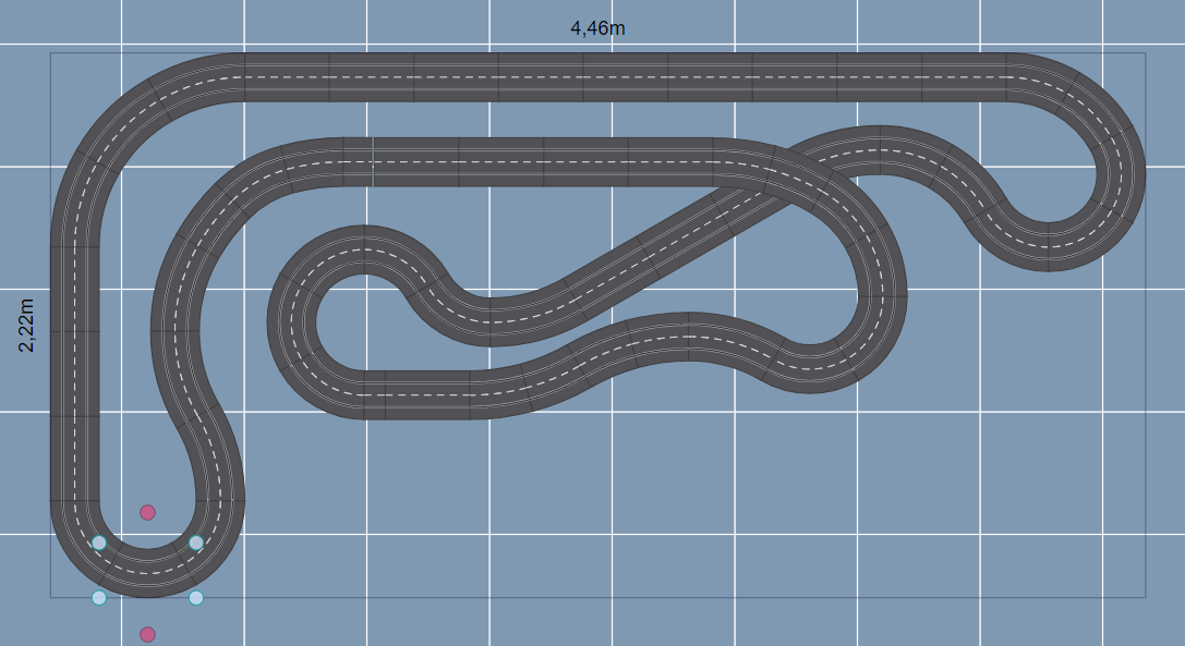

dans la bibliotheque de tracé, ya un tracé de ta forme en L
Sinon j'ai vu aussi un sujet d'un membre qui habite en martinique ou guadeloupe avec une piste en L aussi (je me rappelle plus de son pseudo et je retrouve plus le topic)

je l'avais bien vu dans la bibliothèque, mais c'est du scaletrix, or je suis sur du carrera. J'aurai du le préciser dans mon post. J'ai aussi envie d'avoir beaucoup de dénivelé sur le circuit, ce n'est pas évident à mettre en place.
je vais surement acheter un logiciel de tracé, pour réfléchir à cela et avoir tout les rails dispo au bonne dimensions, utiliser autocad est une déformation professionnel.

Personnellement j'aime beaucoup ton tracé. Bien meilleur que celui de la bibliothèque. D'ailleurs je répond presque jamais aux demande de tracé des débutants qui le plus souvent s'entêtent dans des erreurs du style croisement, plat de spaghetti, pas de visibilité que des virages R1et autres lourdeurs.
Pour un "débutant" tu as coché toutes le bonnes casses ou presque. Ton tracé est rapide technique et plutôt fluide, il occupe bien l'espace dédié. Trois petits problèmes à mon sens. certaine zone de ramassage vont être compliquée et les sorties à cet endroit seront Fréquentes. C'est le cas pour ton épingle qui tourne à droit en R4 - R4 - R1- R4 - R4, un beau virage bien technique mais qui peux occasionner pas mal de sorties. A environ un mètre du bord de la table il te faudra un bras muni d'une pince pour relever tes voitures. Deuxième problème, dans ton virage à l'extrême droite au fond tu as un R4 gauche puis R4 droit puis R1 droit suivit de deux R2 puis un R3 et un R4 puis une droite et un R4. C'est un enchainement très mauvais pour le rythme. Plutôt un R4g - R4d - R3d - R2d - R1d - R2d - R3d 1/2 droite - R4d - 1/2 droite - R4d. Ou un truc dans le genre. Mais passer d'un R4 à un R1 ce n'est jamais bon pour le rythme. Et pareil pour une droite entre deux courbes.
Dernier problème si tu comptes poster tes pilotes le long de la table devant la ligne des stands, le pilote à gauche gênera la vision sur "la jambe du L" du pilote à droite de lui
Bonne continuation.

Le tracé de la bibliothèque est mon ancien tracé dicté par le peu de place a gauche, la sous pente devant et le pied de ferme de la toiture a droite.
Depuis il a changé a droite , et je n'ai pas le problème des autres joueurs puisque je joue souvent seul
Un tracé, c'est comme une brosse a dent, c'est personnel

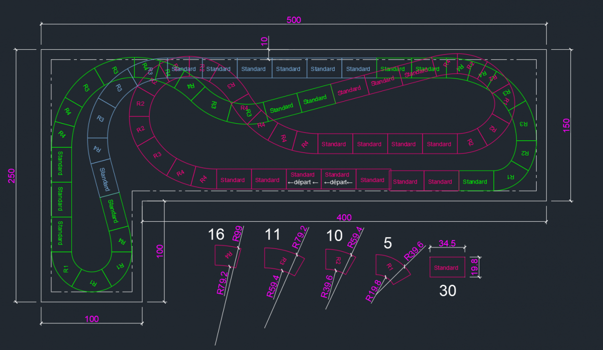

Merci pour le retour, et le mp, je t'enverrai un petit sms voir t'es dispos.
j'essaye d'appliquer ce que les "anciens ou expert" ont écrit par le passé.
j'ai modifié le S central, pour fluidifier les virages et éviter les sorties : pas de sortie, pas de ramassage. Dans le doute, je pense construire la table sur roulette.
Je n'ai pas réussi à reproduire ton virage : R4g - R4d - R3d - R2d - R1d - R2d - R3d 1/2 droite - R4d - 1/2 droite - R4d, il tourne à plus de 180°. J'ai donc essayé de placer un similaire.
Pour la visibilité, je n'y avais pas pensé ! merci la table sur roulette devrait pallier à ce soucis.
voici l'image en question :
j'aime beaucoup la zone à gauche avec l'épingle, et c'est la base de mon "8" cette partie ne bouge pas.
La zone centrale est la zone qui raccorde le 8, j'imagine que c'est la ou se situe le travail de tracé.
Niveau visibilité avec un bon dénivelé, je ne rencontre pas de soucis pour visualiser tout le circuit.
A vos suggestions

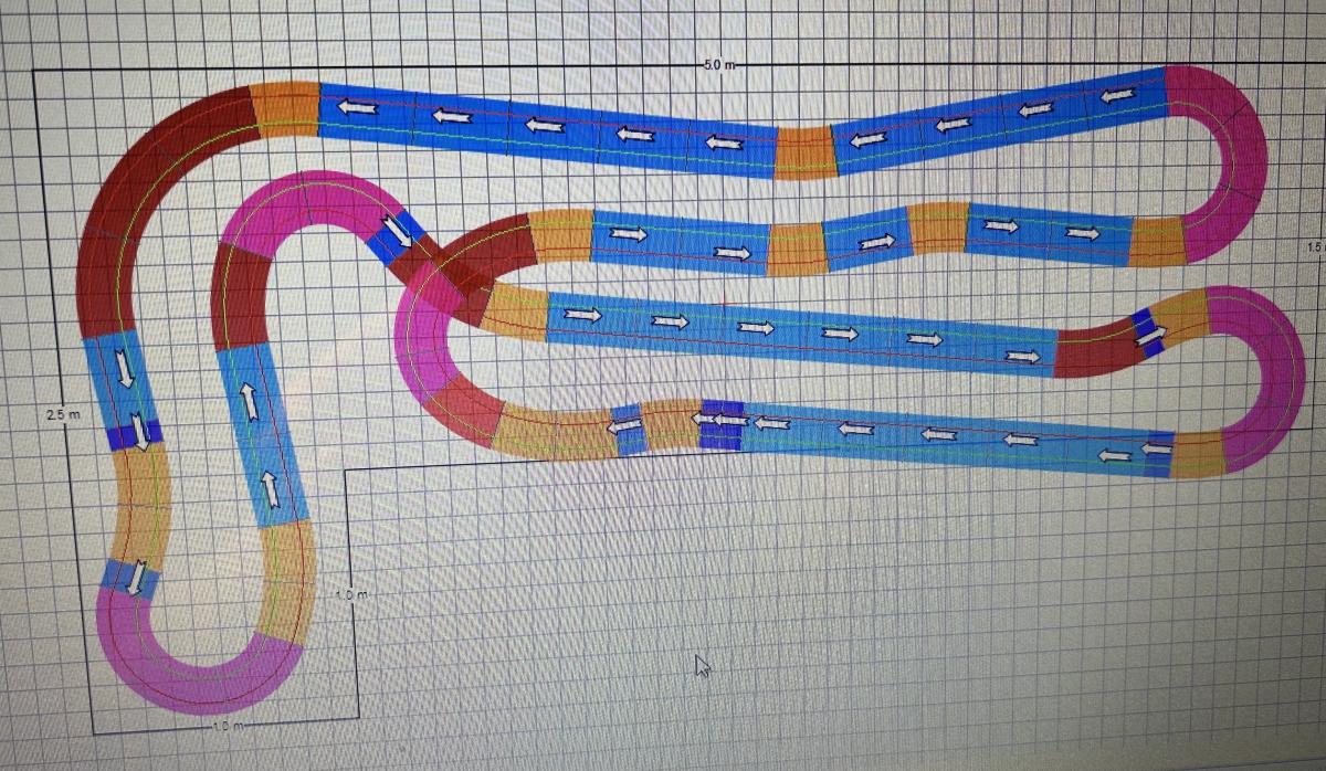

salut,
je me suis amusé afaire un tarcé sur softy royal , une approche un peu différente sur grosso modo le même volume
X13X

J'aime beaucoup ton dernier tracé ... Par contre tu vas avoir un petit soucis pour les bordure en haut à droite sur le virage rouge.
Je pense que tu devrais partir sur 2 rails trois quarts (à la place des 3 rouges) et essayer de réduire un peu le virage avec des R3 plutot que des R4 pour rester au même niveau que la courbe verte et pouvoir placer les bordures, ça doit être possible sinon ça parait bien fluide dans cette dernière version. Les virages sont variés et différents avec de belles courbes et quelques lignes droites sympas ... Bref perso j'aime bien !

Date du message : vendredi 12 janvier 2024 à 18h34
STEFX13X a écrit :
salut,
Ton tracé ressemble beaucoup à celui de Vallow Springs, Le retour du L Mis à part. Mais j'aime mieux la version d'Anthony.

Pour moi c'est parfait ! Je ne pense pas que Gaston ait raison question bordure, ça devrait passer. Mais mets une protection sur le mur.

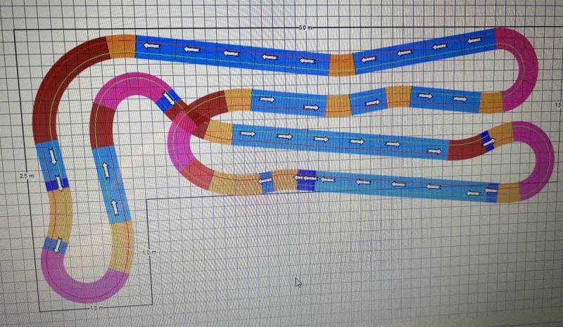

Petit essai de ma part en ressortant mon vieux PC sur lequel j'ai gardé une version de UR30:
Date du message : samedi 27 janvier 2024 à 22h23
Oui, plutôt sympa comme tracé. Cependant je favoriserais, dans les virage à rayon variable, les grands rayons en entrée de virage plutôt qu'en sortie. Il est en fait plus difficile de doser l'accélération que le freinage.
Tu seras toujours plus content d'avoir un virage ouvert qui se referme, parce que plus tolérant avec le freinage. qu'un virage serré qui s'ouvre ou tu aura à du mal à trouver la bonne accel.
La parabolique du Vallow Spring est serrée en entrée et vas en s'élargissant, à mon goût c'est le virage le plus technique de notre circuit. Il est très difficile d'en sortir à la vélocité maximum sans dépasser la limite.

et merci pour ce tracé, il a l'air bien sympa aussi. Effectivement, il y a moins de superposition que celui que j'ai fait. Il a un peu plus de R1, quand j'aurais ma commande de rail, je devrais réussir à réaliser celui ci aussi. Pourquoi pas le tester.
L'objectif est de tout commander en mars ou avril.
