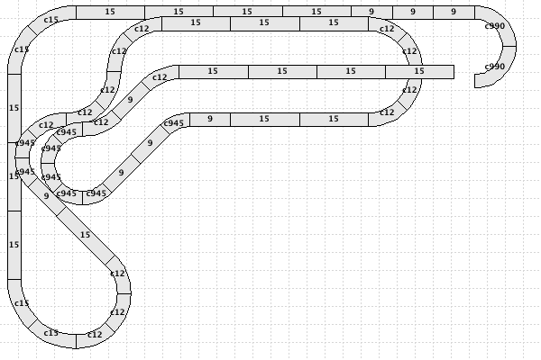

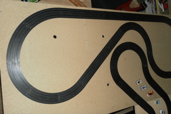

Cela fait plus d'une semaine que je me prend la tête pour essayer de faire un tracé pour une course prévu ce week-end
Ce soir je décide de monter un plateau vite fait pour faire des tests en réel. A preès 2, 3 tentatives j'arrive à ça
Je fait le plan sur l'ordi, pour vous demander vos avis et là surprise, sa boucle pas alors que j'y ai placé exactement les mêmes éléments
Comme quoi les plans ça peu donner une idée mais rien ne vaux les montages en réel
Cela dit, dites moi se que vous en pensez de ce circuit, qui sera éphémère et prévu pour des débutants

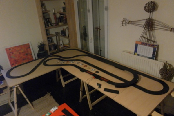

Brifou
Date du message : vendredi 13 janvier 2012 à 08h05
Le tracé semble, interrêssant, mais dans la partie sinueuse à gauche, les courbes sont top près de la piste,
impossible de mettre des bordures, qui doivent au minimun de 5 cm de largeur pour être efficaces,
Mon circuit

bob_cramer
Date du message : vendredi 13 janvier 2012 à 09h35
C'est pas étonnant, Le dessin est la théorie et est bon. Toi tu as juste jouer sur l'élasticité de la piste pour fermer ton assemblage malgré le défaut de bouclage.

bouvier
Date du message : vendredi 13 janvier 2012 à 11h13
Merci de vos réponse les gars
j'ai fait attention au positionnement de mes rails avant de faire cette réflexion
J'ai effectivement joué sur l'élasticité de la piste pour boucler car on retrouve en réel la différence de 2 ou 3 cm sur la largeur de piste mais pas les 6 , 7 cm en longueur
Se qui m'a le plus étonné c'est le chevauchement sur le retour de la boucle en bas à gauche, sur le plan, alors qu'en réel il y a 5mm de jeux (même si cela ne se vois pas sur la photo)

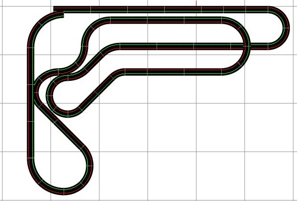

Vil-Brekin
Date du message : vendredi 13 janvier 2012 à 14h44
J'ai refait ton tracé avec UR 30....C'est pas mieux et je n'ai pas de solution l'écart étant important:
Pour le mien, j'ai eu aussi deux petits écarts sur le plan, le premier en latéral a été compensé par le dénivelé. Pour le deuxième j'ai carrément enlevé 2 cm par le milieu sur 2 droites 3" ( c'est un 4 voies ) que j'ai ensuite recollés et pontés.
GdPAT
Date du message : vendredi 13 janvier 2012 à 15h35
ton deuxième rail alim si tu peux arriver à le placer plus sur la gauche du tracé, du côté du retour de table, un des pilotes pourra se reculer, les "nouvelle" poignées sont sympa mais ils ont oublié de mettre du fil avec contrairement à celle des années 90 des coffrets F1 ... (avec le volant et le bouton turbo).
ça sera mieux pour la visibilité des autres aussi.
Sinon j'aime bien ton tracé.

bouvier
Date du message : vendredi 13 janvier 2012 à 20h03
VilBrekin, grâce à toi je sais que l'approximation du tracé ne viens pas que de mon logiciel, cela me rassure car je le pensais coupable cela aurait tendance à donner raison à bob_cramer, mais je suis quand même surpris car mes rails semblent bien positionnées

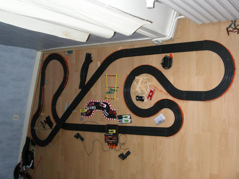

bouvier
Date du message : lundi 16 janvier 2012 à 15h43
GdPAT a écrit :
Pour un rendez vous ponctuel on ne va pas te pousser à nous faire des élargisseurs, mais à l'avenir ...
on a juste gardé des barrières, le seul truc gênant des barrières en fait c'est la couleur, tu trouves une peinture gros métal /galva/zinc et ça fera l'affaire !
Orange, c'est quand même pas top ! (enfin en ARTIN à l'origine à la maison c'était jaune fluo, pas mieux !)
Pour finir : un tissu vert pour la pelouse, un tissu bleu pour l'étang et ... des rails en trop pour les parking et stands.
Salut tout le monde
C'est très sympathique de ta part de ne pas vouloir me pousser , mais tu aurais dus , car même avec les tomy qui me semblent quand même pas mal aimantées, dès que tu titille un peu la poignée, les dérapent pas mal, ces petites coquines
Pour les barrières je ne suis pas fan, car les voitures s’appuient dessus et fausse pas mal le contrôle en courbe, à mon avis
Sinon j'ai fais un petit compte rendu de la course

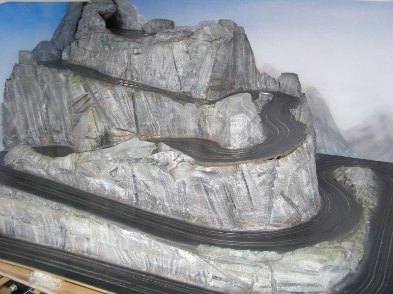

Vil-Brekin
Date du message : mardi 17 janvier 2012 à 08h52
[quote=bouvier] GD a écrit : Un rallye en HO ça me plairait beaucoup et certains pratiquent. En Tjet ça doit être très sympa.
Le sujet
Salut les philosophes......j'ai trouvé ça sur le tube.
trovite
Date du message : mardi 17 janvier 2012 à 09h10
C est pas un circuit ça !!!
on dirait les montagnes russes a la foire du trone!!!!
GD
Date du message : mardi 17 janvier 2012 à 09h18
[quote=VilBrekin]
Le sujet
Faut avoir le coeur accroché, j'ai failli gerber Pas mal ce truc, dommage qu'on ne voit pas le circuit dans son ensemble.
Patrick
bouvier
Date du message : mardi 17 janvier 2012 à 09h44
Salut tout le monde
Et je voudrais bien savoir comment il a fait pour tordre ses rails à ce point
Vil-Brekin
Date du message : mardi 17 janvier 2012 à 10h19
bouvier a écrit :
GD a écrit :Faut avoir le coeur accroché, j'ai failli gerber Pas mal ce truc, dommage qu'on ne voit pas le circuit dans son ensemble.
Je crois me souvenir qu'il existait des rails convexes et concaves ( comme le font Ninco et Carrera au 1/32 ). Bien pratique pour les dénivelés.
